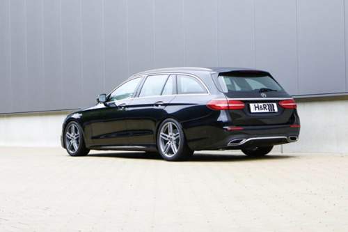

Guten morgen,
Hat schon jemand die Tieferlegungsfedern von H&R an der Vorderachse verbaut?
Habe leider(!!!!!!) kein Luftfahrwerk.
Sieht nach meinem Geschmack gut aus.
Sieht sehr stimmig aus!
Was ist denn nach dem Einbau alles zu erledigen?
Mir fallen da jetzt folgende Dinge in meinem Fall ein:
- Achsvermessung
- Scheinwerfer einstellen
- die Kamera für die Assistenten neu justieren

Hallo Oezguerkir85, ich habe mich aufgrund der Tatsache das noch immer kein Hersteller Federn für den S213 anbietet nun doch für H&R entschieden. Eigentlich bin ich kein Freund von solchen Maßnahmen jedoch stand mein neuer S213 220D so hochbeinig in der Einfahrt das es mir beim besten Willen nicht gefallen wollte :-) Ganz im gegensatz zu meinem S211 und S212 da war das AMG Sportfahrwerk zumindest optisch schöner abgestimmt. Nun aber zu den verbauten Federn. Der Fahrkomfort ist nach wie vor wirklich sehr gut. Auch der Restfederweg ist für mich ausreichend. Dies hätte ich nicht erwartet. Allerdings ist er dann doch mehr runter gekommen als ich dachte. Serientieferlegung 15mm plus 35mm Ferdern sollte eigendlich weitere 20mm ergeben. In der Realität sind es aber 30mm. Kann man nur hoffen das er sich nicht mehr sonderlich viel setzt :-) Hinten habe ich Koppelstangen verbaut. Mir persönlich bereitet das Bild in der Einfahrt nun auf jeden Fall mehr Freude :-) Grüße sweigl

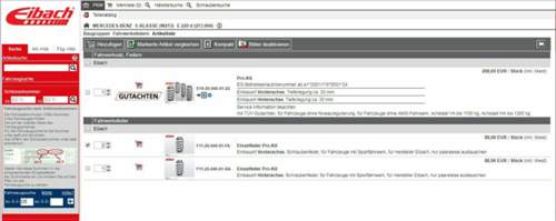

Sieht echt super aus! Mich würden ausserdem die Kosten interessieren! Was hat alles gekostet?
Themenstarteram 12. März 2018 um 19:30
Sieht meinem sehr ähnlich!
Die Federn für vorne sind bei H&R aktuell unter 100 Euro zu bekommen. Die Koppelstangen um die 55 Euro.
Der Einbau ist locker in 2,5 Stunden zu schaffen. Kommt also auf die Werkstatt eures Vertrauens und deren Stundenpreis an. Achsvermessung, Eintragung und Licht einstellen, fertig. Hier varieren die Preise meißt sehr stark. Ich habe für die Eintragung 40 Euro bezahlt. Für den Rest habe ich einen Festpreis mit meinem Schrauber vereinbart.
Kameras mussten bei mir keine justiert werden. Funktioniert alles einwandfrei.

So Termin ist für nächsten Dienstag gemacht! Bei Brabus Stützpunkthändler. Es werden Brabus Federn vorne eingebaut und die Hinterachse wird elektronisch angepasst! Mal sehen.
Ich bin gespannt was für einen Federnhersteller sie verbauen. Brabus selbts baut doch keine Federn, oder ? Denke sie kaufen diese zu. Da angeblich nur H&R Federn für den S213 liefern kann, würde es mich nicht wundern wenn Sie diese verbauen. Vor allem würde mich aber interessieren wie der Preis bei Brabus ausfällt ?
