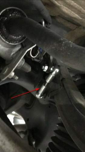

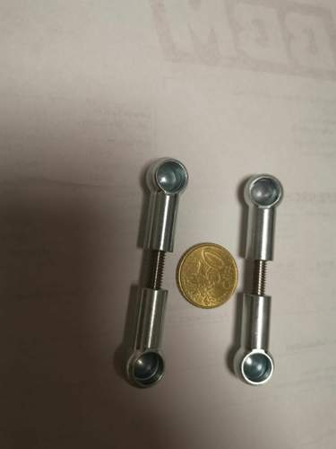

Bezugsquelle der Koppelstangen S213
Hi Leute, heute sind die Koppelstangen von BBM angekommen. Jetzt bin ich etwas irritiert. Werden die hinten oben und unten angeklipst? Und, wie stelle ich die gewünschte Höhe ein?
Du ersetzt die vorhandenen Koppelstangen und stellst sie über das Gewinde ein.
Du musst probieren was am Besten passt.

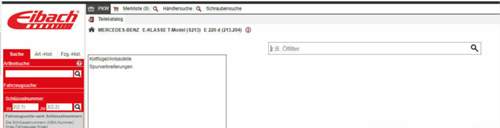

Hi Leute, gibt es mittlerweile ABE für die Eibach Federn für das T Modell?
Sieht leider nicht danach aus, wenn die Federn für das T-Model im eigenen Online.Katalog nicht aufgeführt werden.
Eibach-s213-angebot-online-katalog
Dann muss ich noch warten. Liegen hier rum.....ärgerlich
Hatte gerade HU, mit den eingebauten Federn von Eibach, alles gut 🙂
Nochmal ne Frage zu den Koppelstangen. Wie kann ich das so einstellen, dass beide Seiten gleich hoch sind. Und, sofern man die erstmal eingebaut hat und einem die Höhe nicht gefällt, kann man im eingebauten Zustand die Koppelstangen verstellen bzw am gewinde drehen bis die gewünschte Höhe erreicht ist?
ich gehe mal von aus, dass eine Seite ausgeklipst wird um dann per Drehung die Höhe eingestellt wird.
Messen zwischen den Koppelstangen oben/unten, so würde ich es machen. Kannst ja dann nochmal von Kante Kotflügel bis zur Mitte Felge messen ob es stimmt.
Hast Du vor es selbst zu machen?
Nein das habe ich nicht vorgehabt. Hab nur halt die Erfahrung gemacht, dass fast jeder Mechaniker sich alles zutraut, auch wenn die keinen Plan haben. Deswegen möchte ich schon gerne wissen, wie das genau funktioniert.
