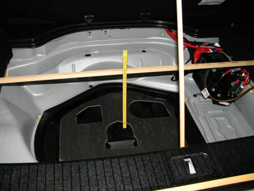

Beim W212 aus 10/2014 muss die Verkleidung weg...
W212 Backup-Batterie
@trebor:
Bei meinem s212 250 BlueTec aus 04/2016 herrscht an dieser Stelle ebenfalls gähnende Leere. Wenn man die Aluleiste im Kofferraum löst und dann die Verkleidung hochklappen kann, sieht man neben dem AdBlue Tank nur ein kleines Steuergerät. Die Stelle, an der auf Deinem Bild die Batterie sitzt, ist komplett blank.
Entweder hat Daimler die Zusatzbatterie im Kofferraum tatsächlich eingespart oder an anderer Stelle gut versteckt.
Bisher konnte ich nur die 80Ah Starterbatterie im Motorraum finden.

Danke! Deswegen habe ich diese Thema geöffnet.
Ich finde die Batterie noch immer nicht. Wer hat ein Bild von diesem letzten S-Mopf wo die Batterie zu sehen ist?
