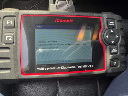

Hallo zusammen, mit der freundlichen Bitte um Unterstützung.
Seit letzter Woche ist folgender Fehler. P0299 zu Niederladedruck aufgetreten. Zusätzlich sind 4 Fehler in Bezug auf die Kraftstoffpumpe vorhanden.

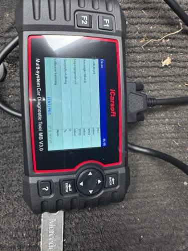

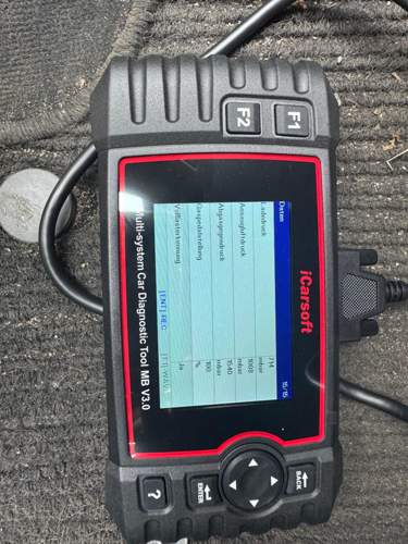

Zunächst würde ich gern Wissen wie Hoch der Soll-Ladedruck sein soll. Im beigefügten Video findet man die Auslegung bezüglich der Kraftstoffpumpe. Beim Mengenventil wird angezeigt, dass dieses 0 A bekommt. Vermutlich wird da etwas mit den Kabeln nicht stimmen...
Ist es möglich das der Fehler P0299 mit dem Fehler der Kraftstoffpumpe zusammenhängt (indirekt?)
Wie würdet ihr vorangehen um das Problem zu lösen?
Vielen Dank im Voraus!!

AGR/DPF OFF
Leerlauf
Vollgas wobei nur 3000rpm erreicht wurde

wie lauten denn die Kraftstofffehler?
Soll Ladedruck unter Volllast liegt bei ca. 2,7 bar absolut für den 265PS Motor, also um die 1,7 Bar Ladedruck.
Möglich ist es.
Bei Ladedruckmangel würde ich zuerst das Ladedrucksystem auf Dichtigkeit prüfen, außer die Fehlercodes weisen auf was anderes hin.
Das Video wäre unter Realbedingungen besser als im Leerlauf.
