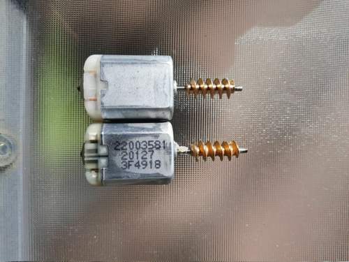

Bei mir war der Motor kaputt. Die Heckklappe hörte man beim Schliessen surren aber sie schloss nicht. Ging mir 3x beim Losfahren auf, weniger cool.
Ausbauen war einfach. Wer sich jedoch diese Fehlkonstruktion mit Plastikzahnräder und billigen China Motoren überlegt hat sollte man hauen!
Ein kleiner Motor mit Schneckenantrieb zieht die Klappe zu. Ist nur eine Frage der Zeit bis dieser verbrennt, was bei mir der Fall war. Er hat zwar gedreht, aber geglüht. Denke die Kohlen waren durch. Ein neues Schloss war mir zu teuer.
Auftun kann man indem man die Kunststoffköpfe mit dem Schraubenzieher abhaut. Später habe ich es mit 2K Kleber zusammengeklebt. Das muss ich hoffentlich nie wieder auftun.
Den Motor findet man bei Aliexpress wenn man nach S211 Heckklappenmotor sucht. Hat um die 20EUR gekostet mit Versand. Ging ca. 1 Woche mit DHL. Normale Post momentan mit der Coronakrise zu unsicher ob und wann es ankommt da wenige Frachtmaschinen fliegen. Man kann beide Motoren oder nur einen bestellen. Der andere sehe ich als weniger kritisch an, da dieser nur den Mechanismus löst.
Motor kann man einfach rausziehen, neuen reinstecken. Zahnräder mit vorhandenem oder neuem Fett etwa schmieren und schliessen das Ding.
Auf dem Foto unten der Originalmotor, oben der aus China.
Viel Spass beim Basteln.
