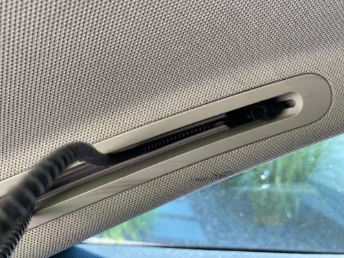

Moin Leute,
Ich habe heute morgen den Kofferraum aufgemacht und habe dieses „Zugseil?" gesehen. Auf beiden Seiten funktionieren die Motoren noch anscheinend. Bei mehrmaligem Schließen und Öffnen der Heckklappe höre ich dort Geräusche wie diese noch funktionieren, jedoch wird das Seil rechts nicht eingezogen. Ist das einem von euch schonmal passiert oder weiß Jemand von euch wie man das am besten wieder hinbekommt? Vielen Dank im Voraus!

Hatte ich auch bei meinem w205 ,mit Reparatur sieht's schlecht aus,wirst wahrscheinlich nicht drumrum kommen und dir ein neues zukaufen.Der Einbau ist einfach
War bei meinem aus 11/17 auch vor ca. 4 Jahren. Ich konnte es aber reparieren bzw. wieder in seine Position bringen. Da hält es nun seit ca. 4 Jahren. Beim ersten Versuch kam es mir direkt wieder entgegen, dann von unten nach oben reingedrückt bis es oben mit einme Klick rastet. Dann einfach ein paar mal zum testen ohne Rollo die Heckklappe auf und zu fahren.
Hat bei meinem S funktioniert. Ist halt eine konstruktive Verschlimmbesserung. Was war das beim 124er so gut gelöst. Macht Mazda beim CX5 auch noch wie beim 124er. da kann nichts defekt gehen. Hilft uns aber nicht.
Viel Erfolg und frohe Weihnachten
Frank
Bei mir dasselbe. Habe es vor Jahren wieder richtig reingedrückt, so daß es richtig einrastet. Seitdem ist das nie wieder rausgekommen. Deswegen vermute ich einen kleinen Verarbeitungsmangel.
Update : Habs auch mit etwas Fummelarbeit hinbekommen. Danke euch !

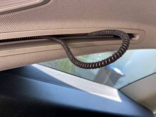

[quote][i]@TurboAtze98 [url=/forum/aktion/PostJump.html?postId=70783365]schrieb am 8. Februar 2025 um 3:44[/url]:[/i] Update : Habs auch mit etwas Fummelarbeit hinbekommen. Danke euch ![/quote] Hallo ich habe das gleiche Problem. Wie bekommt ihr das unter Spannung rein? Ich habe immer einen Rest von 10 cm der sich nach außen wölbt. Ist das System wie eine Feder die gespannt wird? Habt ihr euch von oben nach unten gearbeitet oder einfach mit Kraft das Seil reingedrückt? Danke
Besser nicht mit Kraft. Lieber mit Gefühl.
Ok, danke.
Aber dieses Seil/Feder hat so eine Spannung, dass die Frage ist, wie man es mit Gefühl einsetzt. Oder muss man Teile der Verkleidung ausbauen?
Saubermachen und mit wenig Kraft abwechselnd nach oben und unten in die Führung drücken. Wenn es weder unten noch oben weitergeht, ist vermutlich ein Fremdkörper in der Führung oder es ist etwas abgebrochen. Dann hilft tatsächlich nur ein Ausbau der Seitenverkleidung. Die Spiralhülle muss ganz in der Führung verlaufen.

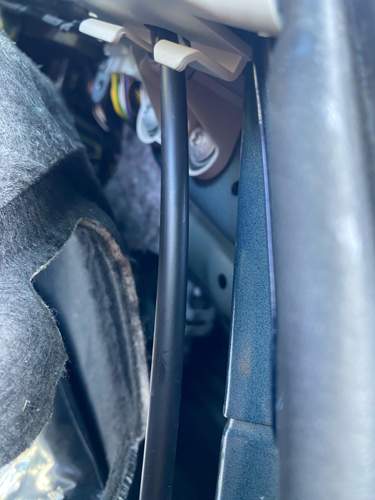

Ich habe jetzt doch mal die Seite geöffnet. Ich denke dass das untere Ende des Zugseils in diese schwarze „Führung“ die man sieht nachrutschen muss, oder?
und hier wird das Problem liegen, dass dies blockiert und ich daher die 15cm nicht in die Führungsschiene bringe. Am oberen Ende sitzt alles an der richtigen Position.
