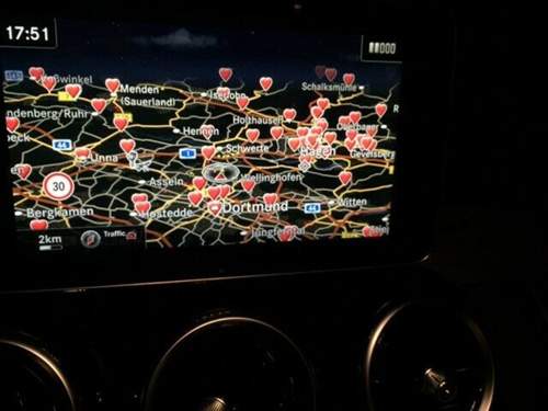

Habe mir heute mal die Mühe gemacht, POIs von Gefahrenstellen :-) in das Command online einzuspielen. Hat auf Anhieb geklappt:
- Datei über www.scdb.info runtergeladen (kostet €9,95)
- Anleitung für das NTG 5.5 auf der o.g. Seite
- Entpackt und auf die Speicherkarte kopiert
- Im Fahrzeug "Persönliche Sonderziele" aufgerufen und mit OK bestätigt
- Laden dauert ca. 1-2 Minuten
- Akustische Warnung bei Annäherung aktiviert
- und getestet - klappt alles ...
- Kamerasymbol bei Gefahrenstelle wird eingeblendet (bis Maßstab 3km)
- Gong ertönt bei Annäherung
Soweit so gut, aber das Symbol ist auf der Karte optisch schwer auszumachen und die akustische Warnung kommt erst ganz kurz vor der Gefahrenstelle. Also habe ich die .gpx Datei folgendermaßen verändert:
Suchen und Ersetzen im Editor (für alle Fundstellen):
IconId="6" wird ersetzt durch IconId="7"
Value="9" wird ersetzt durch Value="40"
... Datei auf die Karte kopiert und wie oben beschrieben im Fahrzeug eingelesen ...
Icon ist jetzt ein gut wahrnehmbares rotes Herz und die Annäherungswarnung erfolgt mit einem Vorlauf von 40 Sek.

Ich verzweifel langsam. Habe auf einer 2G Sd-Karte die Daten bei scdb.info heruntergeladen, entzippt und habe nun eine Datei Radar.gpx 1,395 GB (nur Deutschland) im Ordner PersonalPOI gespeichert.
Eingelegt ins SD-Fach, Persönliche Sonderziele aufgerufen und... nichts passiert.
Lege ich ein Sonderziel manuell an, wird dieser zusätzlich auf der SD-Karte gespeichert.
Hat jemand eine Idee, was ich falsch mache?
Würde mich über Hilfe freuen :-)
Kommt denn die Meldung: Persönliche Sonderziele einladen: Ja oder Nein?
Nein, leider kommt gar nichts.
Er schreibt, ich soll die SD-Karte einlegen und OK drücken, und dann kommt nichts mehr, kein einlesen.
Werden denn auf der SD-Card befindliche MP3s gelesen?
Wenn nicht, versuch's mal mit einer Neuformatierung mit FAT32.
Das weiß ich nicht.
Wie gesagt, ich kann auf der Karte Pois von Navi speichern.
Ich versuch mal eine Neuformatierung und probiere mal Mp3s
Danke!
So funktionierts:
SD Karte mit FAT32 formatieren
Dort Ordner erstellen "PersonalPOI"
dort kommt die "blitzer.gpx" rein
Deine jedoch dürfte eine falsche sein von scdb.info.....weil meine mit den "Gefahrenstellen" von AT/DE/IT hat 5,2MB und niemals 1,3GB ?!?!?!?!
Du musst vor dem Download bei scdb.info das richtige NAVI auswählen (comand 5.5)
lg aus Wien
PS: Der erste Import (wenn die SD Karte das ertse mal mit neuen gpx Dateien eingelegt wird) dauert ca. 3-5min
Korrekt was roe1974 schreibt! Meine Daten nur für D haben 1,68 MB
Vielen Dank für die Antworten und Tips.
Karte neu formatiert
MP3 aufgespielt
Poi mit Navi im Verzeichnis PersonalPOI angelegt.
Datei radar.gpx von Scan.info Größe 1,5 MB heruntergeladen und im Verzeichnis PersonalPOI gespeichert
MP3 Musik funkt.
Mit Navi angelegter Poi ist im Verzeichnis auf SD sichtbar und funkt.
Radar.gpx will er nicht einlesen, fragt auch nicht danach, ob er das soll....
