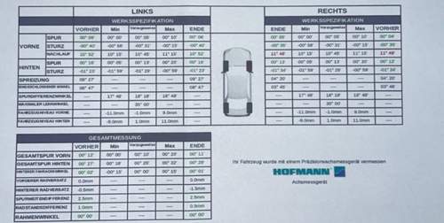

Nach einigen Monaten melde ich mich nun hier da der Fehler nicht gefunden werden kann warum der 204 nach rechts zieht. Auto ist ein 350cgi mopf 2012er mit 155 gelaufen.
Das Auto zieht stur nach rechts sobald man das Lenkrad loslässt. Kann es auch was mit der elektrischen Lenkung zu tun haben?
Mittlerweile wurden Fahrwerk getauscht, alles mögliche an Lenkern kontrolliert und auch mehrfach versucht das Fahrzeug einzustellen. Selbst mit Korrekturachraube vorne rechts bekommt man die Werte nicht in einen grünen Bereich…
Hatte jemand so ein Problem und kann sagen woran es bei ihn gelegen hat?
Reifen sind alle neu.

Kannst du mal dein letztes und aktuelles Achsmessprotokoll hier rein stellen? Wenn er Unfallfrei ist, ist mit sicherheit die VA und/oder HA nicht richtig eingestellt. klassiker inzwischen.

So sieht der Stand aktuell aus. Zu deiner Nachricht komme ich später
ja nachlauf stimmt nicht recht. wenn der korrekt eingestellt wird, stimmt wieder alles und das fahrzeug fährt auch geradeaus.
die werkstatt, die keine ahnung hat, wird sagen: Nachlauf kann man bei dem Fahrzeug nicht einstellen
Richtig ist: da gehört auf beiden Seiten eine Korrekturschraube rein und dann sollte der Nachlauf auf beiden seiten gleich eingestellt werden, der Wert ist in dem bereich, in dem der sich bewegt zu vernachlässigen.
Wenn man unter dem Fahrzeug steht und zur front des fahrzeugs blickt, dann sieht man je seite zwei querlenkerstreben. die vordere stellt den Nachlauf ein, die hintere den sturz. folglich sollten bei den vorderen beiden streben die korrekturschrauben rein und dann einstellen. möglich ist, das dann der sturz und/oder die spur auch nicht mehr passt, die müssen dann folglich auch korrigiert werden. in aller regel ändert sich an den werten jedoch nichts.

Da ist rechts eine Korrekturschraube drin. Mehr ist da laut denen nicht möglich… was würde links eine Korrekturschraube bringen? Da passts doch
Wie gesagt, der Nachlaufwert an sich ist eher nebensächlich, wichtiger ist, das auf beiden seiten der wert gleich ist.
folglich, wenn es sich rechts nicht besser einstellen lässt, macht man links auch eine korrekturschraube rein und stellt es gleich ein.
ich wundere mich nach wie vor, warum nur rechts eine korrekturschraube verbaut wurde? in der regel, wenn eine der streben fertig ist, tauscht man die achsweise und folglich braucht man auch achsweise die korrekturschraube, anders ergibt es keinen sinn.
warum der wert des nachlaufs vernachlässigbar ist (im möglichen einstellebreich): der nachlauf bestimmt ja nur die gerade auslaufwilligkeit des reifens. hoher nachlauf wert (also -11°, gegenüber -9°) bedeutet, das der reifen sich schwerer tut beim geradeauslauf einzulenken. das kommt der fahrstabilität entgegen.
ich fahre nun seit 1,5 Jahren mit dem endwert der nachlaufeinstellung und kann nicht feststellen, das der reifenverschleiß irgendwie erhöht wäre.
