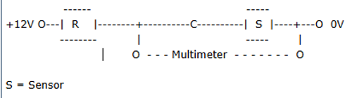

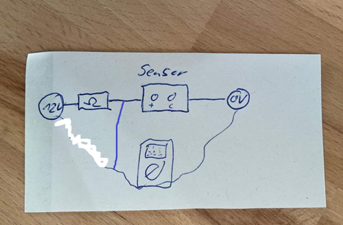

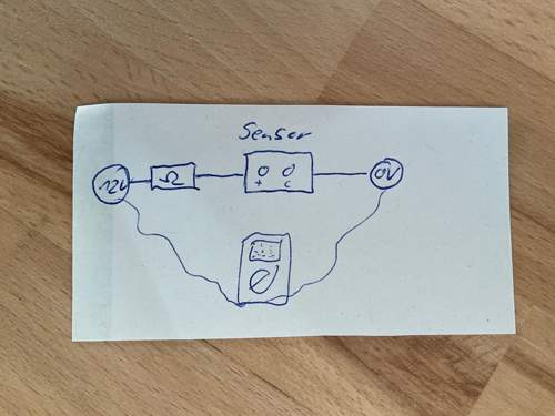

Ich bin fällig überzeugt da es geht und werde diese Tage ausprobieren mit:
12V
Magnet
Multimeter
Aber doch hoffentlich mit einem Widerstand in Reihe?
+12V O---| R |--------+----------C----------| S |----+---O 0V
O - - - Multimeter - - - - - - - O
S = Sensor
naja - "ACII-Art" funktioniert hier nicht :-(
Ohne Widerstand ist zwecklos
