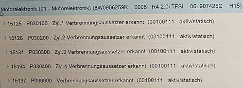

Hallo Zusammen,
Ich schließe mich direkt an.
A4 B9 Allroad 2.0 TFSI 252ps bj.2018 MKB: DDWA GKB: SUY
90TKM
Sobald der Motor warm ist schüttelt es sehr stark bei einlegen Fahrstufe D oder R. Seit ca.6 Wochen jetzt.
Manchmal ist es so heftig, dass sogar der Motor ausgeht. Fis meldet eine Werkstatt aufzusuchen.
Im Fehlerspeicher sind aber keinerlei Einträge hinterlegt. Bis jetzt. Undzwar Verbrennungsaussetzer auf allen Zylindern.
Ist das möglicherweise nur ein Folgefehler und das Problem ist anderswo zu suchen? Zumal die Drehzahl auf teilweise 700 absackt.
In Fahstufe S wird ja die Drehzahl angehoben und das schütteln hört auf. Im Fahrbetrieb ob Teillast oder Volllast absolut keine Auffälligkeiten. Die Leistung ist immer da.
Kennt das jemand von euch?
Danke im Voraus
Lg HV
Was sind das denn für Vibrationen? Schnell oder langsam-eiernd? bei mir eher Letzteres. Und mich nervt etwas, dass der Motor gefühl immer untertourig fährt im Vergleich zu meinem 4F mit 3L Aggregat...
Naja, langsam ist relativ. Das sind teilweise heftige Vibrationen. Schüttelt ordentlich durch. Ich habe langsam den Eindruck das es am ZMS liegt. ??
