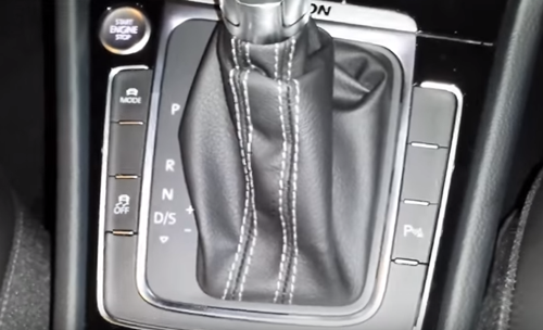

kann man das Start-Stop System dauerhaft deaktivieren lassen, so das es beim Neustart auch aus ist?
Bin täglich auf der Autobahn (sehr zügig) unterwegs und möchte dann an der Abfahrt, mit Ampelregelung, nicht ständig die Taste vorher drücken. Weil wenn der Motor dann abschaltet ist das nicht gut für meinen Turbolader. Man denkt ja auch nicht immer dran.
Danke.
MfG
... oder einfach lernen das S/S-System richtig zu bedienen.
Wenn der Motor laufen soll, tippe ich im Stand beim DSG einfach einmal leicht auf Gaspedal. Dann geht der Motor an, aber das Auto fährt noch nicht los.

Doch er springt an und löst Autohold und rollt los. Egal wie leicht ich das Gaspedal streichel ich kann dieses Verhalten jeder Zeit nachstellen sofern S/S verfügbar ist. Also ich halte an der Ampel an, Autohold ist aktiv (Grünes Symbol im MFA) Motor geht aus. Tippe ich das Gas auch nur minimal an, springt der Motor sofort an, Autohold wird gelöst und man rollt langsam an. Tritt man wieder auf die Bremse bis Autohold aktiv ist, geht der Motor nach wenigen Sekunden wieder aus und das Spiel beginnt von vorn. Das Bremspedal kann ich übrigens so oft treten wie ich will, das Auto bleibt aus. Ich habe die aktuelle Version der S/S in meinem GTD Variant verbaut (Produziert nach KW45/15, EZ 21.01.2016). Das System ist so in Verbindung mit DSG einfach nur Mist! Bei einem Handschalter sieht das schon ganz anders aus, weil man dort Wunderbar mit der Kupplung steuern kann, wann der Wagen ausgeht. Mir geht der Wagen ja mit aktiver S/S ja schon beim Einparken aus....
Daher Motor starten => S/S Knopf drücken => mit dem Wählhebel R oder D auswählen = kein Problem mit dem System mehr.
Ich muss nur mal andere Fahrer darauf hinweisen das diese Unbedingt diesen Knopf drücken.
So, nachdem ich meinen GTD (mit DSG) jetzt auch seit ein paar Tagen habe kann ich mal meine Erfahrung berichten:
1. Ja, der Motor schaltet jetzt schon ab wenn ich noch leicht rolle. Damit entfällt die Möglichkeit, das Stoppen des Motors zu verhindern, indem ich mit dem Fuß von der Bremse gehe sobald Autohold sich aktiviert hat.
2. Ich kann den Motor mit einem leichten Antippen des Gaspedals wieder starten und anders als bei surfkiller löst sich Autohold noch nicht, allerdings geht der Motor dann wie es hier zuvor auch schon beschrieben wurde nach ca 30 Sekunden wieder aus, was natürlich blöde ist, weil man in entsprechenden Situationen nicht nur auf den Verkehr achten muss, sondern auch noch darauf, ob der Motor nicht gerade wieder ausgegangen ist.
Alles in Allem nervt mich die ganze Geschichte jetzt also wie befürchtet doch ziemlich, weshalb ich das Ganze demnächst per VCDS ausschalten werde. Schade, beim A3 fand ich es super gelöst.
