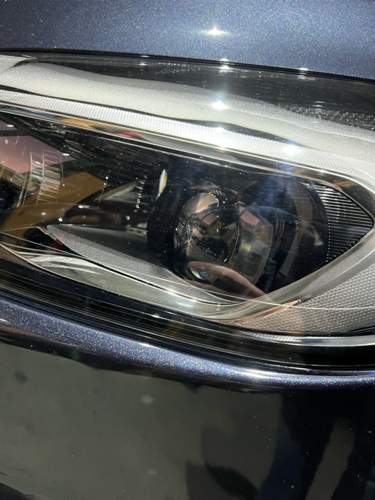

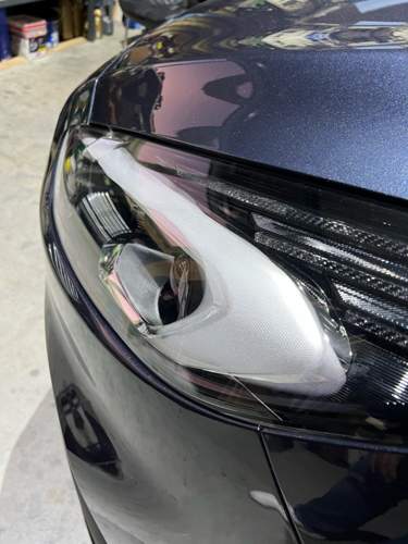

habt ihr bei diesem Wetter die gleichen Probleme? Nach einer Weile verschwindet das Kondenswasser.

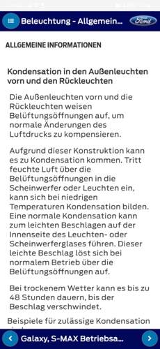

Bei dem Jahr Wartezeit auf meinen habe ich vor lauter Frust die Bedienungsanleitung gelesen... Da ist das sogar extra aufgeführt.
Habe noch nicht drauf geachtet.
Manual
Das ist bei den heutigen modernen Scheinwerfern Markenübergreifend so. Sollten sich aber mal richtige Wassertropfen im Scheinwerfer bilden und/oder sich etwas Wasser im Scheinwerfer sammeln, dann muss der Händler ran und das Problem beheben.
