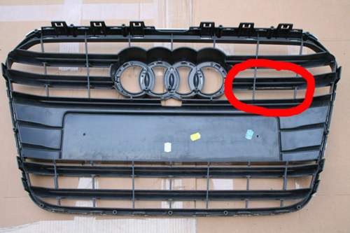

Gibts den A6 4G mit S-Line zeichen im Grill original?
Hätte da jemand eine Teilenummer für mich?
Ich habe einen A6 S-Line....
Wenn´s das nicht original gibt... hat jemand schon mal eins nachgerüstet? Wenn ja welches und wie habt ihr es fest gemacht? Am besten mit Bildern 🙂

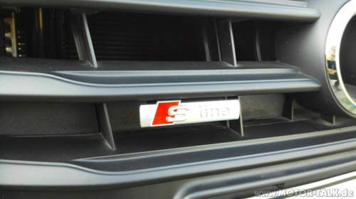

so schauts aus...
Ka6-02-logo
Gut das muss ich morgen mal schauen...hat jemand die teilenummer von dem halter? oder ist das dann der vom quattro den ich nehmen müsste?

@combatmiles schrieb am 16. April 2015 um 18:21:09 Uhr:
so schauts aus...
Kannst du das nochmal im Detail fotografieren?
Ich möchte das auf der anderen Seite umsetzen, Pentagram ist falschrum..
@Rodaz schrieb am 16. April 2015 um 08:26:45 Uhr:
Das Quattro Logo ist auf die eingeklipste Halterung geklebt und das einfach abmontieren und schon kannst du das S-line Zeichen wieder auf die Halterung aufkleben
Richtig, wie auf den Bildern zu sehen ist, Klebepads drauf und die Fläche am Grill gereinigt- aufgeklebt und hält immernoch !

Geht nicht, da fehlt die entsprechende Strebe. Wollte bei meinem Grill quattro und Sline verbauen...
Da müßte man wa basteln...

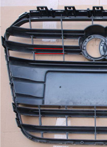

Vielleicht kann man das fachmännisch gravieren lassen oder eben es findet jemand ein ULTRA Logo, das an den Seiten abgerundet ist.
Die Frage ist, wieviel Platz da zwischen den Streben ist.
Also unter Abzug der Ecken unten, dort wo die Strebe eigentlich wäre.
Vielleicht kann man ein Vierkant einklemmen/-kleben, mit entsprechenden Anpassungen für die Klammern.

Da würde ich eher ein Stück Plastik heiß reinkleben.. hält sicher auch bombenfest und mehr als ne Plastestrebe glatt ist es auf der anderen Seite au net.. 😁
Einfach ein quattro Emblem für den Grill holen. Quattro Schriftzug entfernen. S line Emblem aufkleben. Mit 2 Klammern von hinten am Grill befestigen, wie Original auch.
