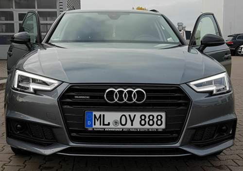

Da ich mir ein paar Teile von ABT anbauen möchte an meinen A4 Avant (habe ihn gebraucht gekauft), musste ich meinen Wagen erstmal auf S-Line umrüsten. Habe also Front, Heck und Seitenschweller nachgerüstet. Bei den Kosten lag ich bei rund 2750€ mit Teilen, Lackierung und Montage. Habe allerdings 10% auf alle Teile bekommen.
Habe euch mal ein paar vorher/nachher Bilder angehangen ;)
S-line-front-vorher-nachher
S-line-heck-vorher-nachher
Sieht gut aus aber ich frage mich ob es wirklich das Geld wert war. Habe damals meinen bmw 3er auf m paket nachgerüstet. Heck war deutlich, durch den diffusor, veränder aber die front nicht wirklich. Bei dir musste ich jetzt auch zwei mal hinschauen um die unterschiede zu erkennen. Hier bei dir ist aber auch das heck am deutlichsten besser gestylt.

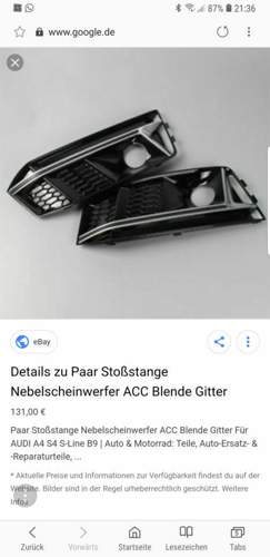

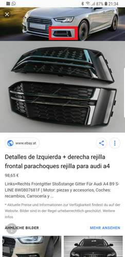

Wo sind die Unterschiede vorne bei den S-Line Lüftungsgitter zwischen 8W0 807 681 F RU6 und 8W0 807 681 F FKZ?
Es kann nur einmal mit und einmal ohne ACC sein.
Foto anbei ...
Hoffe ich konnte etwas weiterhelfen.
LG
Screenshot-20181219-213642-samsung-internet
Screenshot-20181219-213446-samsung-internet
@robek76 schrieb am 19. Dezember 2018 um 20:29:01 Uhr:
Sind beides S line-Luftführungsgitter links ohne ACC. RU6 ist der Farbcode für dark chrom matt/chrom. Ansonsten seh ich hier noch die Farbcodes SQF (dark chrom matt/aluminium) und FUQ (dark chrom matt/dark chrom highgloss), FKZ allerdings nicht.

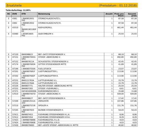

hier einer Liste von mir, die ich gestern per Email vom freundlichen bekommen habe bzgl. S-Line Upgrade. Was ich aber nicht nachvollziehen kann sind die Teilenr. und warum wurde bei mir der Frontgrill mit einbezogen?
Als beispiel ich habe hier eine S-line Heckschürze mit der Teilenr. 8W9.807.511.M und in der Liste ist die Heckschürze mit 8W0098627 angegeben.
S-Line Upgrade
Ich würde einige Teile gebraucht kaufen, S-Line Stoßstangen findest zu Hauf bei ebay.
Ja. Einige Teile habe ich schon. Alle anderen Kleinteile bzw. Montageteile werden über Audi besorgt.
