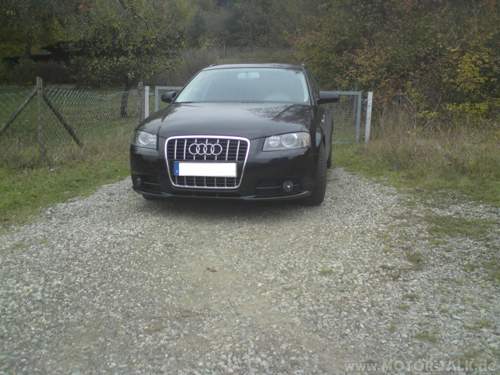

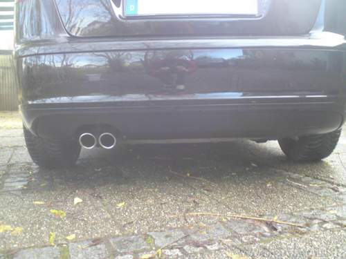

Bei mir musste ich die Stoßstange tauschen da ich von VOR FL Extr. auf FL Extr. umgerüstet habe! und da passt der Diffusor NICHT !
So die Frontschürze sowie der Diffusor sind dran und der Diffusor war nur grundiert. Anscheinend hat sich da bei Audi was verändert.
Das 2te Bild ist a weng schlecht, wenn ich Zeit hab schick ich noch ein besseres nach!
Leonid
Frontschuerze
Heckschuerze
