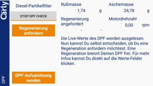

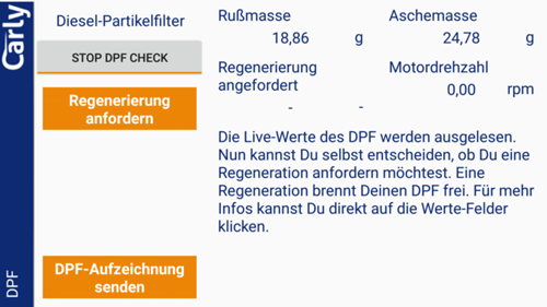

Liebe Community,
vor drei Jahren hatte ich Probleme mit dem DPF wegen kurzen Strecken. Seit dem kontrolliere ich regelmäßig den DPF mittels der Carly App. Bis vor ein paar Monaten ist die Rußmasse bis zu ca. max 20 g. gewachsen und dann wurde der Wert immer nach ca. 600 km ordentlich gesenkt (ich sah 2-3 g. Werte).
Seit ein paar Monaten beobachte ich Folgendes: der Wert erreicht ca. 30 g. und dann sinkt er auf 29, 22, 19 (sehr detailliert kontrolliere ich nicht). Ein Beispiel von heute: als ich losgefahren bin, war der Wert 22 und nach ca. 125 km war der Wert schon 19.
Kann jemand von Euch mir erklären, warum der Wert nicht mehr auf min Werte gesetzt wird.
Liegt das an Carly (falsche Werte)? Der Wagen war Anfang des Jahres bei BMW für die große Wartung.

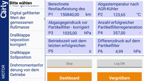

@fredicoelbe schrieb am 10. Juni 2018 um 09:54:52 Uhr:
Lese dir in newtis alles über den DPF durch und dann versuche mal mit Carly die unten im Bild eingestellten Parameter auszulesen.
Im zweiten Step gibt es bei Carly noch mehrere Einstellungen für die Druckdifferenz.
Was sie im einzelnen bedeuten erschließt sich mir auch nicht richtig, einfach mal probieren.
Ich habe zwar Carly, benutze es zu Hause eigentlich nie, es ist alles etwas nebelös.
Richtig funktioniert es mit RG.
Hier sind auch dann die Einstellungen für das FZ richtig vorgegebenen.
Die Technik des DPF und was alles so dranhängt ist nicht ganz trivial.

@Manfred: Vielen Dank! Ich werden dann diese Werte beobhachten.
Aus Neugier habe ich anhand meiner Carly App auch folgende Daten ausgelesen, einige Parameter,wie z.B. letzte Regenaration (km Stand usw.), Betriebszeit nach der letzten erfolgreichen Regenaration,... können gar nicht angezeigt werden. Woran liegt das?
Könnt ihr mal in die Auswertung reinschauen, um es mal zu Beurteilen. Danke im Voraus
Ich glaube, das bei den Parametern einfach alle möglichen Parameter in allen FZ zusammengefasst sind, auch wenn sie im jeweiligen FZ nicht aus dem Steuergerät abgerufen werden können.
Bei mir bleiben auch etliche Felder leer, das ist normal.
In Rheingold werden nur die Felder angezeigt, bei denen auch Daten verfügbar sind.
Probier mal den Parameter "km Stand bei der letzten Regeneration.
Gruß Manfred

...wenn CARLY (diesbezüglich) keine verwertbaren Daten liefert, muss man sich davon lösen (z.B. RG benutzen) oder mit der Ungewissheit leben.
Die DPF-Regeneration wird bei 750mbar Abgasgegendruck bzw. DPF-Differenzdruck (EUR6) ausgelöst oder bei 1.000km Streckenintervall seit letzter Regeneration - je nachdem, was eher eintritt, deshalb kann das System keine Aussage treffen, wann die nächste Regeneration kommt.
Einzig der Hinweis auf eine begonnene Regeneration wäre sinnvoll, um sie durch eine Fahrt "um den Block" vollständig ablaufen zu lassen.
Wenn die Regeneration wegen Systemfehlern ausgesetzt/gesperrt wird, gibt's Fehlereinträge bzw die Check-Control-Meldung "Dieselpartikelfilter Fehlfunktion". Wenn nicht, funktioniert das System.
