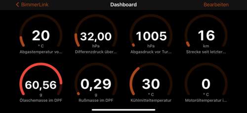

großes Problem kurz vorm in Urlaub fahren. Habe gestern beim live Auslesen mit Bimmerlink gesehen das mein Rußbartikelfilter ausbrennt aber nach 16Km fahren wieder bei 20 Gramm ist, normalerweise brauchte er dafür sonst über 250km. Gegendruck im Stand ist auch zu hoch mit 45hPa, war sonst immer bei unter 10hPa. Im Fehlerspeicher steht nichts. Asche hat er jetzt laut Bmmerlink 60Gramm, ab wann wäre er voll? Gegendrucksensor wurde vor knapp 10tkm durch einen originalen Bmw Sensor getauscht weil dieser im Fehlerspeicher stand das e defekt wäre. Danach lief der Wagen auch ohne Probleme. Jetzt steht aber leider nicht im Speicher. Auto ist ein 525d N47 218Ps. mit 144tkm, aber leider nur kurzstrecke. Also 15km hin und 15km zuück zur Arbeit. Meint ihr wieder der Sensor oder doch den Filter ausbrennen lassen? Oder ist was ganz anderes das Probelm? Was meint ihr, Danke Güße.
Werte im Bild sind im Stand

Hallo Gemeinde,
war grad in der Garage und habe ausgelesen und bin mal ne Runde gefahren. Das Bild im Anhang ist nur mit Zündung an, Motor ist noch nicht gelaufen und er Zeigt mir da nen Differenzdruck von 32 hPa an. Müsste der Wert nicht viel geringer sein wenn der Motor nicht läuft? Desweiteren ist mir beim fahren aufgefallen das der Rußmasse-Anteil beim beschleunigen sehr schnell runter geht, unter Teilllast sich hält und beim Bergab rollen wieder steigt. Wäre das bei der Beschreibung nicht eher wieder der Gegendrucksensor?
...der Rußmassenwert folgt einem Rechenmodell, das - grob - die "Geschwindigkeit" reflektiert, mit der der Gegendruck (EUR5) bzw. Differenzdruck (EUR6) über ein bestimmtes Fahrintervall seit letzter Regeneration ansteigt.
Nach Motorstillstand führt das System einen Vergleich der Drucksensorsignale im Luftmassensystem durch.
Referenz ist dabei der Umgebungsdrucksensor im Motorsteuergerät.
Alle Sensoren müssen dann Atmosphärendruck - abhängig von Wetter- und Höhenlage ca. 1.000mbar - signalisieren (der Differenzdrucksensor "0").
Weicht ein Signal >60mbar ab, gibt es einen Fehlereintrag "Plausibilität".
Wenn das Differenzdrucksensorsignal bei Motorstillstand "32mbar" statt "0" ist, fängt das Rechenmodell nach der Regeneration zwar mit Rußmasse "0g" an, muss aber mit dem schon bestehenden Sockeldifferenzdruck "32mbar" umgehen, so dass die errechnete Rußmasse sehr schnell zunimmt...es ist halt ein Modell und nicht die Wirklichkeit.
Ursache kann ein Fehler des Sensors, der Kabel- und Steckverbindung zur Motorsteuerung oder der Signalverarbeitung in der Motorsteuerung sein.
Darüber hinaus würde ich prüfen, ob die vordere Druckleitung vom DPF zum Sensor nicht rußverstopft ist.
Dann könnte ein eingeschlossenes Gasvolumen Restdruck erzeugen.

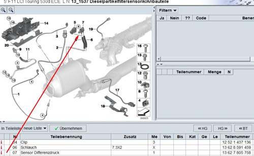

Das ist der Sensor
Genau den Sensor habe ich als Originalteil bei Leebmann24 im Januar dieses Jahres gekauft er hat jetzt 3000km gelaufen und getauscht da der alte als Fehler hinterlegt war.
Meinst du echt der ist wieder hinüber?

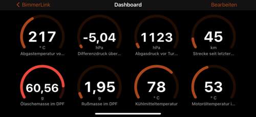

Neue Erkenntnisse. Gestern stand das Auto den ganzen Tag in der Sonne. Als ich eingestiegen bin habe ich wieder ausgelesen. Jetzt zeigt er mir einen Differenzdruck von -5 an und die Rußmasse ist bei 1,95g. Denke das es an dem Sensor oder Verkabelung liegen wird. Montag lasse ich ihn überprüfen. Bin gespannt
Ja das meine ich doch. Wenn der Motor wieder warm ist, wirst du wieder einen höheren Wert haben

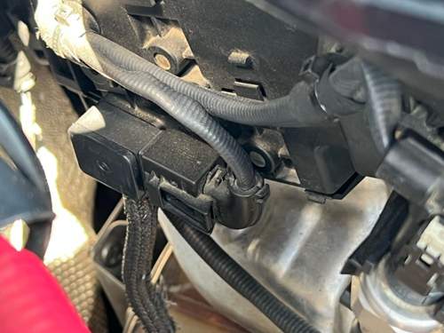

Hatte das selbe Problem F10 535xd 313PS Euro 5. Sensortausch brachte nichts. Bei mir war der Sensor lose und die Verkabelung ist lose in der Luft gehangen nachdem alles neu befestigt wurde waren die Werte wieder normal und es gab keine Probleme mehr vielleicht hier auch Kabel lose.
@Ben.Zi schrieb am 5. Juni 2023 um 10:20:11 Uhr:
Das ist der Sensor
Müssten an diesem Sensor keine zwei Anschlüsse für vor und nach Partikelfilter dran sein? Kann mich da bitte jemand aufklären?
