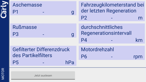

vor drei Jahren hatte ich Probleme mit dem DPF wegen kurzen Strecken. Seit dem kontrolliere ich regelmäßig den DPF mittels der Carly App. Bis vor ein paar Monaten ist die Rußmasse bis zu ca. max 20 g. gewachsen und dann wurde der Wert immer nach ca. 600 km ordentlich gesenkt (ich sah 2-3 g. Werte).
Seit ein paar Monaten beobachte ich Folgendes: der Wert erreicht ca. 30 g. und dann sinkt er auf 29, 22, 19 (sehr detailliert kontrolliere ich nicht). Ein Beispiel von heute: als ich losgefahren bin, war der Wert 22 und nach ca. 125 km war der Wert schon 19.
Kann jemand von Euch mir erklären, warum der Wert nicht mehr auf min Werte gesetzt wird.
Liegt das an Carly (falsche Werte)? Der Wagen war Anfang des Jahres bei BMW für die große Wartung.

Das Fahrzeug hat keine "Ruß-Waage" . Das sind nur errechnete Werte und eigentlich absolut unwichtig. Beobachte den Abgasgegendruck, das ist wirklich entscheidend. Carly verwirrt die Leute nur mit ihrer Ruß Berechnung
...der für die Motorsteuerung einzig meßbare Parameter ist der Abgasgegendruck.

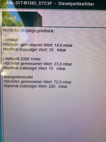

Hinweis auf ein nahendes Lebensende des DPF ist das Fahrintervall zwischen den Regenerationen. Wird das immer kürzer, heißt das, dass der Ascherückstand im DPF so groß ist, dass der die Regeneration auslösende Abgasgegegendruck (750mb) schon bei geringer zusätzlicher Rußeinlagerung erreicht wird.
Abgasgegendruck, wo sehe ich den in der Goldenen Software?
Hier...

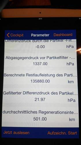

Mit Carly habe ich nur diesen Wert gefunden:
Abgasgegendruck vor.Partikelfilter: 1129,00 hPa
Ist das dieser Wert, den Du gemeint hast?
...in der Funktionsbeschreibung (FUB) des DPF heißt es
"... Wenn der Abgasdruck über den zulässigen Wert von 750 mbar Überdruck steigt, wird von der Digitalen Diesel Elektronik die Regeneration des Partikelfilters eingeleitet (Beladung des Dieselpartikelfilters überschritten)...."
750mb = 750hPa (hektopascal, hekto = hundert)
(der weiter oben im CARLY-Screenshot angezeigte Max-Wert von 200mb erscheint missverständlich, da es der übliche Max-Wert bei sauberem DPF ist...die periodische (angestoßene) Regeneration mit Nacheinspritzung startet laut BMW bei 750mb)
Wenn der von Deinem CARLY angezeigte Wert (1129hPa) korrekt ist, ist der DPF verstopft.

@asaris
Dieser Wert sagt m.M.n. überhaupt nichts aus.
Man benötigt unbedingt noch den Druck hinter dem DPF.
Dieser dürfte etwas über dem Atmosphärendruck liegen, also irgendwo in der Gegend von 1000hPa, ist ja vom Wetter abhängig und unterliegt großen Schwankungen.
So könnte man den Differenzdruck berechnen.
Ich kann mir nicht vorstellen, daß Carly den Diff-Druck nicht direkt anzeigen kann.
Ich werde mal in Carly nachschauen.
Geht im Moment nur direkt am FZ.
Gruß Manfred

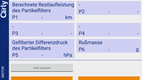

So, ich habe mal nachgeschaut.
Der Parameter heißt :
Gefilterter Differenzdruck des Partikelfilter
Ich habe nach der Regeneration bei 1g Ruß folgende Druckdifferenz:
Leerlauf: 6 hPa
2500 Umdrehungen : 16 hPa
Ich hoffe, die Sache ist jetzt eindeutig.
