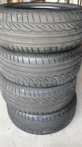

Hallo, ich habe auch seid letzte Woche meine RFT endlich los und habe mir Dunlop SP Sport 01 225-50-R17 94W non RFT drauf machen lassen das ist ein Unterschied wie Tag und Nacht. Endlich Ruhe beim fahren und der Federkomfort ist auch deutlich besser. Das Fahrwerk wird es mir auch danken. 😉
Dunlop-225-50-r17-94w

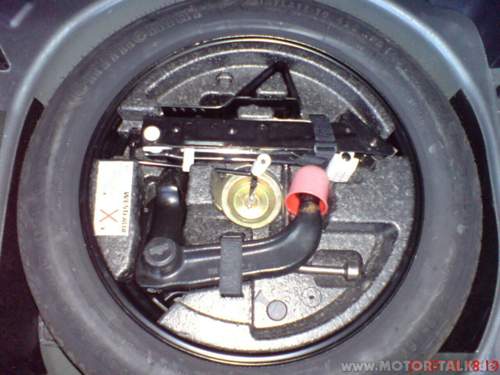

Da geh ich in meinen Kofferraum und hole das Serienmäßige Notrad raus und fahre weiter. Bei Auslieferung waren non RFT drauf. Die Haltbarkeit/Laufleistung wird sich zeigen. Aber Hauptsache ist für mich, ich habe wieder Freude am Fahren. 😎

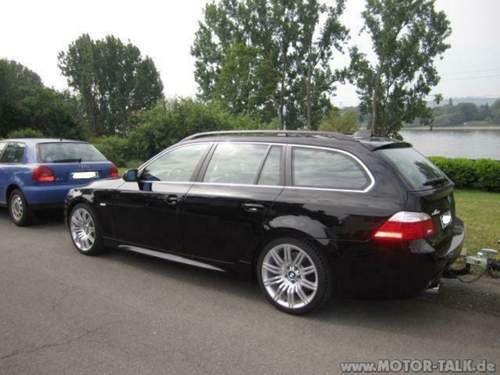

noch ein Eindruck zum alten Thema. Habe an meinem E61 535d EZ 04.2006 von M135 Doppelspeiche (Goodyear RunFlat) auf M 172 Doppelspeiche (Conti Non RunFlat) gewechselt. Ein Traum. Ich will gar nicht mehr aussteigen. Warum habe ich nich schon früher gewechselt. Ein viel höherer Abrollkomfort. Toll. Mit den 19´viel direktes Einlenken.
