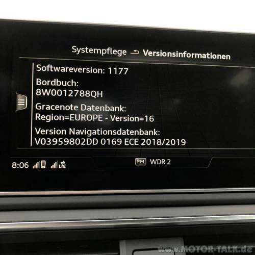

Habe meinen A4 am 15.06.18 aus Neckarsulm abgeholt und habe das gleiche Problem. Nervt tierisch. Softwarestand ist 1177.

Welche Softwareversion habt Ihr?
Hab ich hier irgendwo Mitte April gepostet, mal sehen ob ich den Beitrag wieder finde…
Ging mit der alten Version ebenfalls und hat sich mit der neuen Version auch nicht geändert… Beide Versionen merken sich bei mir die Einstellungen…
