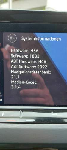

Aktuelle Software Navigation 21.7
Stand 08.08.2021
vorher hatte ich 21.5
Hast du eine Update-Meldung davor bekommen oder das zufällig bemerkt?
das passiert im Hintergrund
Nein Meldung kam keine...
Ist komplett im Hintergrund abgelaufen.
Wollte das Update 21.6 via USB installieren und da sich nichts tat habe ich dann im System nachgeschaut und da Stand dann die 21.7
Danke, hab grad nachgesehen und bin auch auf 21.7 😉
