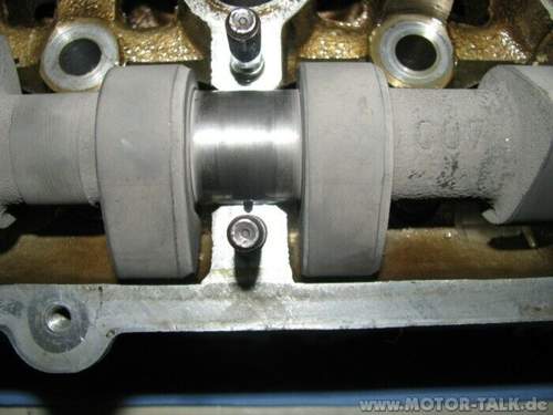

hat das irgend eine bedeutung , Laufrichtung und so 😕
ist das normal das die so straff ist bei den Wellen,der neuen kette 😕
Img-4855
laufrichtung iss latte, und ja: es iss normal dass die so straff iss. da siehste mal, welchem verschleiss so eine kette über die jahre unterliegt 😁
die alte kette hab ich ca 2 mm runterdrücken können , mehr nicht 😉
und die neue? 😉

die ist so straf das ich die nocken mit den fingern nicht drehen kann 😰
und die ABF wellen gehn sich auch gerade aus 😁
Img-4848
eben! die 2mm waren der verschleiss, den ich meinte. die kette laengt sich auf dauer.
aber am riementrieb kannste die nocken mit der ratsche durchdrehen, oder?

ja hab das rad genomen 😁
fahrrad, oder wie? 😁😁😁
geht an der schraube auf der zr-seite mit der ratsche auch. ich hab so dünne finger 😁
aber wenn's sich gut durchdrehen lässt, passts schon. gut geölt hast ja, oder? und halt die lagerdeckel ned zu fest anknallen, aber das, denk ich mal, weisst ja eh.
