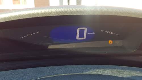

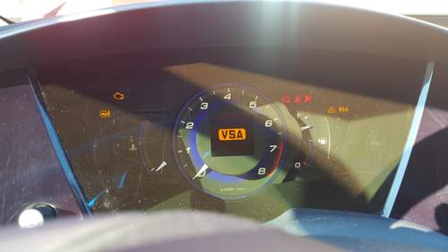

Das schlüsselsymbol für die Wegfahrsperre sind ist wohl das kleine Symbol oben links im Cockpit. Das leuchtet nicht. Der OBD Scanner von Autophix kann den Honda entweder nicht oder es lassen sich keine Steuergeräte mehr ansprechen. In unserem Polo funktioniert er einwandfrei. Habe noch nen Carly Adapter (den kleinen weissen). Werde den mal probieren.
Aktuell sieht es bei Zündung ein so aus...

wie sieht der Ladezustand der Batterie aus??
VSA, ABS oder Airbag gehen gern mal an, wenn die Batterie nicht mehr so frisch ist. Würde ich erstmal ignorieren, interessanter ist da schon die MKL.

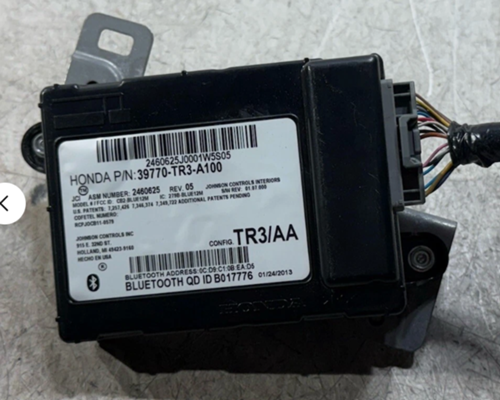

War das Bluetooth Modul. Krankheit bei den Dingern. Schmeiss raus und Ruhe is. Sitzt links in der Amaturenkonsole wenn du die Fahrertür öffnest

Es war das Bluetoothmodul. Das Modul sitzt links unterm Lenkrad hinter der Verkleidung.

Schaut das Bluetooth-Modul so aus ?
Bluetooth-modul
Steht ja sogar direkt drauf?Auch nach Eingabe der Teilenummer, Honda Pin wäre das sofort zu erkennen.
Müsste es sein. Hab den Wagen aktuell nicht hier. Abklemmen und gucken ob der ruhestrom runter geht.
