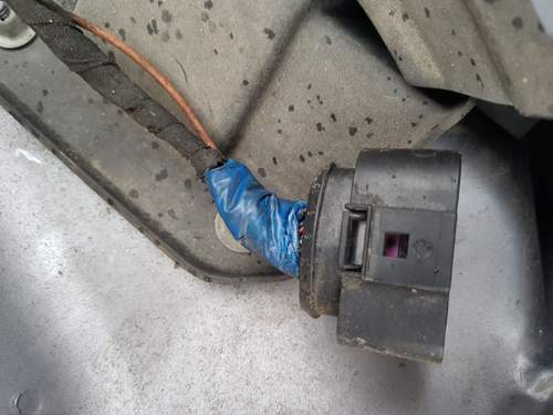

Mein Fehler "Lampe für Nebelschlussleuchte" kommt bestimmt von dieser geprutschten Scheiße.
20190302-160747
@chiller160490 schrieb am 2. März 2019 um 16:26:46 Uhr:
Kannst Du von ausgehen... was ist da für ein zusätzlicher Kabel dran ?
Nein noch nicht. Fing gerade an zu regnen. Hab das Auto hinten untergestellt und zur Sicherheit alles abgeklebt. Sieh mir gerade die ausgebaute Lampe an.
Weiß nicht, was das für ein Kabel ist

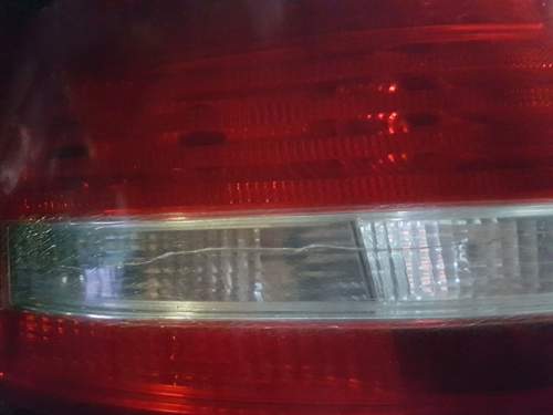

@chiller160490 Dann mal schnell in Ordnung bringen.
Bin gerade am überlegen, ob ich das Auto so über den TÜV bekomme, wegen dem Riss. Habe das auf beiden Seiten. Hab das schon lange, weiß nur nicht mehr, ob es da auch so schlimm gewesen ist. Bisher hatte der Prüfer nie etwas dazu gesagt.
