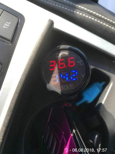

Mach es besser so wie @lippe1audi es schon schrieb: Spannung messen nicht Strom messen. Strom misst man in Reihe oder mit einer Stromzange, es dürfte schwierig werden das an der Ziggidose (auch Bordsteckdose genannt) durchzuführen und ist auch für die Bewertung nicht relevant.
Ich habe mir dafür extra einen KFZ-Spannungsmesser angeschafft den steckt man einfach in die Dose beim Getränkehalter und kann dann den Wert ablesen (auch durchs Fenster) und man hat die Spannung immer im Blick, auch während dem Fahren oder wenn der Wagen abgeschlossen ist. Zum Glück hat der 4F immer Spannung auf der Bordsteckdose, bei meinem 4G ist das leider nicht mehr so (nur mit Zündung).
