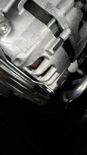

Hab Montag sowieso den Termin wegen der Garantiearbeiten. Weil da einige Kleinigkeiten gemacht werden (klemmende SRA, quietschendes Sitzgestell, Geräusche in der Klima) wollten sie das Auto 2 Tage da behalten und ich habe von Montag auf Dienstag planmäßig einen Mietwagen (irgendein A4). Ich werde drauf drängen, dass ich den Wagen komplett da lasse und den Mietwagen behalten darf. Weniger wegen der Tiefgaragen, die nutze ich eher selten. Allerdings habe ich unabhängig von dem Rückruf schon einmal nach langer Autobahnfahrt Schmorgeruch aus dem Motorraum wahrgenommen und beim öffnen der Haube die schwarzen Wicklungen am Generator bemerkt (siehe Bild). Dadurch bin ich überhaupt erst auf die Idee gekommen zu googlen und bin bei dem Rückruf gelandet. Weil ich regelmäßig über 1000km am Wochenende mit dem Fahrzeug zurücklege und ich a) wenig Lust habe, dass vielleicht wirklich was passiert, und b) die Komplikationen beim Liegenbleiben auf freier Strecke zwischen A und B eine enorme Unannehmlichkeit und Zeitverlust bedeuten, hoffe ich auf eine gute Lösung. Bei der Garantiearbeit war das Autohaus sehr zuvorkommend und bemüht, daher bin ich erstmal guter Dinge.
Wenn Du vorher ein Bild gemacht hättest, würde es genau so aussehen!
Willst du sagen, dass das normal ist wie die Wicklungen anlaufen? Dass das ein schleichender Prozess ist mit der Verfärbung mag ja sein, trotzdem halte ich das nicht für üblich und auch der Geruch gibt mir doch zu denken.
Vllt kann jemand anders mal bei sich draufschauen oder dazu sogar ne Aussage machen ob das normal ist, ich wollte es hier nur teilen...
Warum ist denn teilweise mit Klarlack überzogenes Kupferkabel zu sehen und teilweise schwarz?
