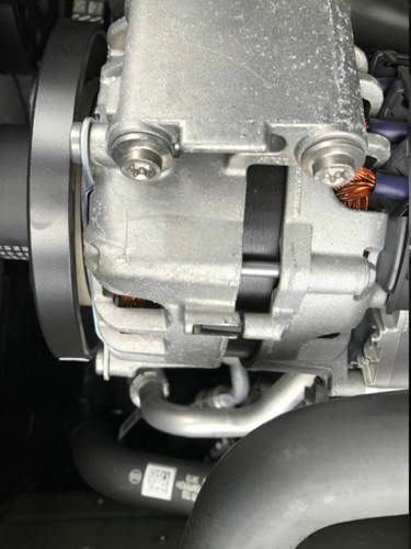

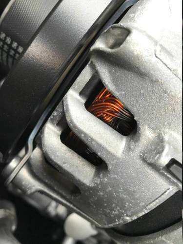

Bei mir sieht der Übergang von schwarz zu kupfer viel glatter und abgegrenzter aus. Ich kann leider nicht beurteilen was normal ist aber Schmorgeruch hatte ich einmal auch. Ausgeliefert im Dezember 2019 und übermorgen geht er an Audi.
Im Schreiben steht "Feuchtigkeit in das Gehäuse des RSG", meint ihr nicht, dass damit eher die zugehörige Elektronik am RSG gemeint ist?

Das Ding?
Rsg
Rsg2
Das ist dann plug in play
In der Abbildung war vom 48 Volt Netz die Rede. Der 2.0 TFSI Mildhybrid hat zwar den RSG aber auf 12 Volt Basis. Das rekuperiert nur. 48V wie z.B. im A8 und bei ganz neuen Modellen boostet zusätzlich und kann/könnte per "plug in" geladen werden.
Wenn ich mich nicht irre:
Der 12V RSG ersetzt im 2.0 TFSI die bisherige Lichtmaschine. An Lichtmaschinen gibts seit jeher Regelelektronik. Spannungsregler, Gleichrichter, etc. Sollte in die Elektronik Feuchtigkeit hineingelangen, könnte es zu Fehlströmen und im weiteren Verlauf zum "Schmoren" und im worst-case zu Fzg. Brand kommen.
