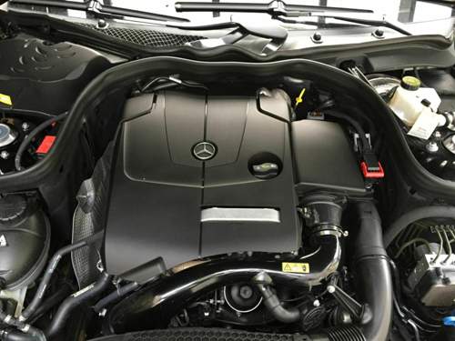

So, frisch aus der Rückholumbauaktion abgeholt sieht das dann so aus....
Img-0213
Img-0214
Img-0215
@2006Passat schrieb am 5. März 2015 um 17:08:54 Uhr:
Top gepflegter Motorraum🙂
Man sieht an einigen Stellen, wie die Motordämmung die Gummilippe nach druckpunktartig nach aussen drückt. Bin gespannt, wie langs hält.

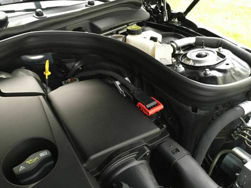

Bin auch dabei:
S212, E200, 184 PS, 07/2013, Brief ist seit gestern da.
Lose war noch nix außer der Dichtung vorne rechts vor dem Motor, die habe ich wieder runtergedrückt. Allerdings waren auch ein paar kleine Pfotenspuren auf der Motorabdeckung zu sehen.
Hinten siehts aber auch so aus, dass links auf ca. 4 cm die Dämmung nicht unter der Dichtlippe ist. Allerdings scheint es so zu sein, dass sie (die Dämmung) schlicht zu kurz ist....Werde morgen mal bei kaltem Motor ein bisschen rumdrücken/schieben und nen Werkstattermin machen.

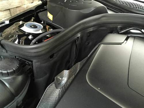

So, neueste Info zum Stand: Reklamation mit immer noch nicht unter der Dichtlippe befestigten Matten hat jetzt ergeben, dass wohl überhaupt nicht die Matten der Grund für den Rückruf sind, sondern tatsächlich der Kantenschutz ("Gummilippe"😉. Siehe die beigefügte Arbeitsbeschreibung zum Rückruf.
Es werden Metallklammern mit Widerhaken auf die Trennwand geklopft, die die Gummidichtung besser halten sollen.
Im Schreiben ist tatsächlich auch nur von der Motorraumabdichtung, nicht aber von den Matten, die Rede.
Hmmm ... ziemlich unbefriedigend für mich. Ich habe jetzt mal einen Kantenschutz mit verlängerter Lippe für ca. 20€ geordert und lasse die dann einbauen, auch wenn ich nicht wirklich glaube, dass das viel bringt bzw. lange die Matten im Zaum hält.

Die o.g. Dichtung steckt ja auf dem Falz der (Doppelten-) Stirnwand und wird von der Motorhaube gegengehalten. Eigentlich kann die bei geschlossener Motorhaube nicht runterfallen.
Und wenn doch, sollten dann alle E-Klasse vom Brandgefahr betroffen sein: auf der rechten Seite sitzt bei allen der KAT und eine abgehängte Dichtung kann den berühren.
