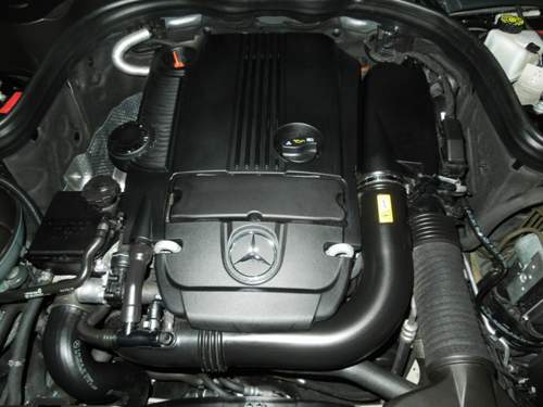

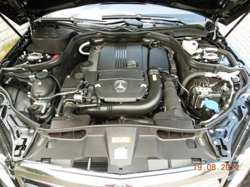

Hier ein Foto der Dämmung, da war der Wagen ganz neu. Wie man sieht sitzt da
die Dämmung schon nicht richtig. Das zweite Foto ist nach Austausch der Dichtung
gemacht, da sieht das schon ordentlich aus. Einzige Stelle die nicht so schön ist
ist die vor dem Motorblock, da hat sich wohl die Dämmung so verzogen das sie nicht
mehr unter der Dichtlippe hält. Ist aber für mich nur ein kleiner Schönheitsfehler, der
wohl auch keinen Brand verursacht. Will aber nichts schön reden, für ein Fahrzeug in
dieser Preisklasse erwarte ich solch einen Pfusch nicht.
