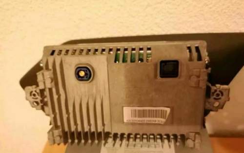

Ich brauch nur das Kabel vom NTG zum Monitor neu.
Das ist nicht mit bei. Wo bekomm ich das KAbel her?
Navi ist wohl alles aktiviert. Ist mit Becker Map Pilot oder wie das heißt.
Danke!

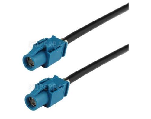

Du musst nach „HSD LVDS“ suchen
Bei Daimler gibt es das Kabel nicht. Sie finden es nicht im System (Xentry, WIS,..)
Ist wahrscheinlich in einem KBB inkludiert so dass man sich das Kabel selber basteln muss (Stromversorgung und Steuerung) bzw. ein universales LVDS Kabel verwenden muss

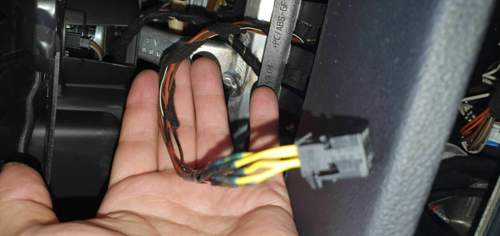

LVDS Kabel hab ich ein Wasserblaues da, das originale Kabel komtm die Tage (Blau Monitor - Grau NTG).
Leider habe ich noch dieses "gelbe" Kabel, wo man anscheinend schonmal "rumgefummelt" hat.

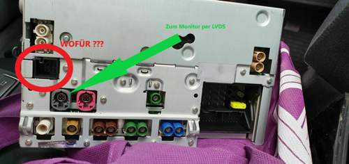

Der Schaltplan sagt folgendes: (Stimmt meine Annahme??!?!)
30g (geschaltete 12V) Rot-Weiß auf Pin 2 vom Monitor
31 (Masse) Braun auf Pin 1 und 3 vom Monitor (Kabel verteilen? -> ich hab 2x Braun)
CAN A High Schwarz/Weis auf Pin 8 vom Monitor
CAN A Low Schwarz auf Pin 4 vom Monitor
Ist das richtig?
Ist denn der gleiche Steckplatz am NTG (gleicher Stecker ROT Markiert) frei?
Im Anhang die Fotos, wie es bei mir aussieht 🙁
Ich verzweife langsam... So ein schönes Radio und dann funktioniert nix.
Das NTG+Monitor ist aber 100% IO, wurde geprüft und mir mit 1 Jahr Garantie verkauft.
