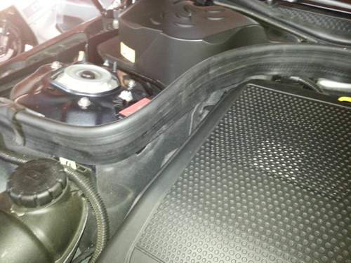

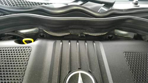

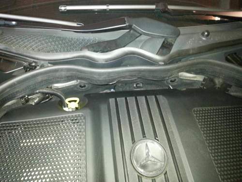

also ich wollte auch mal eine positive Rückmeldung meines Besuch's bei der NL abliefern. 😁
Mein S212 200CDI Bj. 3/13 war lt. KD-Leiter auch nicht betroffen. Meine Matten saßen überwiegend noch fest, bis auf der Mitte unterhalb der Windschutzscheibe. Dort fing es sich leicht an in Richtung Motor zu krümmen. Aufgrund der Hinweise im Forum, dass es eine längere Gummierung für unter 20.-€ gäbe, bat ich den KD-Leiter mir vorbeugend (auf meine Kosten) die neue Gummi-Lippe einzusetzen.
Bei der Abholung wurde alles ordentlich gemacht, wie von mir gewünscht! (siehe Bilder) Der KD-Leiter wies mich darauf hin, dass mein S212 bereits die höhere Gummierung besaß, sie dennoch ausgetauscht wurde. Zusätzlich hätten sie darunter die Matten noch fest geklammert um alle Gefahren nach Möglichkeit auszuschliessen. Gestern bekam ich die Rechnung für den B-Service. Das Erfreuliche dabei...offenbar wurden alle ausserordentlichen Arbeiten im Rahmen der Garantie oder Kulanz (wie auch immer) zu meiner vollsten Zufriedenheit durchgeführt. Ein Smart ForTwo wurde mir für 2 Tage für meine Mobilität kostenlos zur Verfügung gestellt. Damit hatte ich dann auch noch meinen Spass. 😁
Fazit: Man muss nicht immer die NL negativ über den Kamm scheren und wie sooft im Leben gilt: Wie man in den Wald rein ruft so schallt es zurück! 😁 Dieses positive Ergebnis war mir ein persönliches Bedürfnis, da ich auch diese Negativmeldung vor ca. 4 Wochen eröffnet hatte. Denn man bedenke....wir sind Alle Menschen und Jeder macht auch mal Fehler. 😉
Sorry dass mein Motorraum nicht so vorbildlich sauber aussieht. Motorwäsche lehne ich grundsätzlich ab!

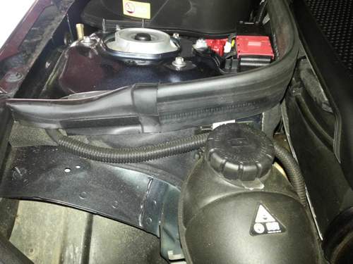

Laut Maastricht ist mein 200 CDI nicht betroffen. Aber normal sieht das doch nicht aus, oder?
20150321-144810
20150321-144804
Bei mit genauso. Ist Kappes.
Auf Kulanz gehts aber nicht.
@Toppi2000 schrieb am 21. März 2015 um 20:23:38 Uhr:
Nein besonders schön siehts nicht aus.Aber es gibt halt überhaupt keinen Rückruf für diese Isolierung oder Dämmung für niemanden.
Leute es geht nicht um die Dämmung, dass ist für MB wohl nur ein Schönheitsfehler.
Es geht um die Dichtung, bzw. den Kantenschutz, der wurde mit vier Klammern
zusätzlich gegen abrutschen gesichert. Bestimmt werden einige beim nächsten
Besuch bei MB hören das es für Ihr Fahrzeug eine KD. Maßnahme gibt.
Ich hatte ja schon geschrieben das das bei mir so war.
Sieht bei mir genau so aus. Ist aber wohl nicht der Rückrufgrund.....
