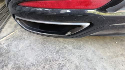

Wie viel Ruß habt ihr an den Auspuffblenden? Unten rechts habe ich etwas abgewischt, damit man den Unterschied sieht. Das Foto war nach ca. 3000km.

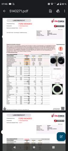

Das Öl habe ich auch analysieren lassen und man sieht deutlich, dass das Update zu einer viel stärkeren Ölverdünnung mit Diesel führt.

Mit dem Ruß müsste ich mal schauen aber prinzipiell sind die bei mir eigentlich immer ziemlich sauber.
Wenn man da von unten reinschaut sieht man ja auch schnell das die Blenden in der Stoßstange sitzen. Der Auspuff selber ist mit diesen garnicht verbunden. Sitzt der also etwas tiefer oder Höher wird sich das Ergebnis sowieso schwer vergleichen lassen.
Ich weiß nicht ob es an meinem Handy liegt oder der Qualität von Motor-Talk aber ich kann auf deinem Laborbericht leider kaum etwas erkennen.
Wann war denn eigentlich dein letzter Öl-Wechsel?

Ja das Bild ist irgendwie echt schlecht, ich versuche es nochmals. Mein letzter Ölwechsel war im August 2022 vor 28tkm und vor ein paar Wochen war die Anzeige noch bei 20%.
