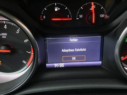

Ich hatte in letzter Zeit immer wieder sporadische Fehlermeldungen vom Matrix LED Licht (siehe Bilder). Beim fahren selber ist mir aber kein Fehler o.ä. aufgefallen, auch andere Verkehrsteilnehmer wurden nicht geblendet, zumindest habe ich keine Lichthupen kassiert.
Bin dann heute zum FOH, die meinten es gäbe eine Feldabhilfe, die ein Update für die Scheinwerfer beinhaltet. Das haben sie dann installiert und bei der Abholung sagte man mir, dass wenn diese Meldung nochmal kommen sollte, dann die kompletten Scheinwerfer getauscht werden müssten.
Hat das schon jemand von euch gehabt?
LG
die Meldung kommt bei vielen mit Matrixlicht, update bringt nix... bei manchen hat angeblich auch der Tausch des scheinwerfers nichts gebracht... opel arbeitet noch dran... vielleicht arbeiten die Ingenieure ja jetzt, wo opel wieder gewinne macht schneller..??! Auto ist ja erst ca. 2.5 Jahre auf dem Markt...
bei mir wurde der Scheinwerfer getauscht...gelbe Kontrollleuchte und diese Fehlermeldungen kamen dauernd
Danke für die Info!
Ich werde das beobachten.
Eigentlich wollte ich das Auto nach dem Leasing behalten, aber irgendwie entferne ich mich gerade wieder von diesem Gedanken... Schade!
Ist meistens der rechte Scheinwerfer. Tauschen lassen und Ruhe ist.
Am Niveausensor der HA für die LWRL kommt auch manchmal Feuchtigkeit rein und
dann setzt es auch Fehler für das Fahrlicht und
Höhenregulierung .
etwas Silikonfett in den Stecker vorsichtshalber kann da nie Schaden !
Mfg
Update: Heute morgen kam die Fehlermeldung wieder! Gleich beim FOH angerufen, die neuen Scheinwerfer sind bestellt. Ich halte euch auf dem laufenden 😉
