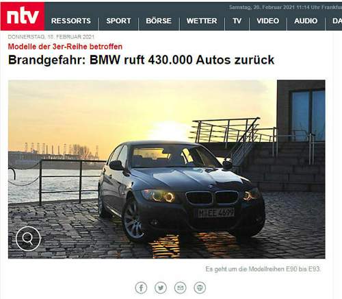

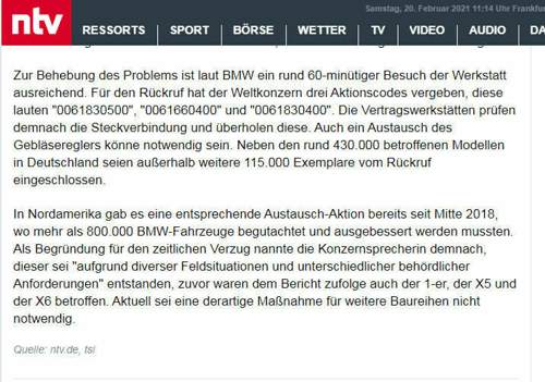

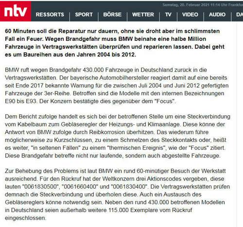

Damit hat man sich aber Zeit gelassen ...
Rückruf
Rückruf
Rückruf

in der TIS Doku und in den US Pumas sehe ich nur 2004- dec. 2011
lese aber öfter bis juni 2012
was stimmt denn?

laut etk hat sich die Teilenummer der Lüfterendstufe zum 08.01.2012 geändert ( meiner ist vom 17.01. 2012)
In dem USA Puma Dokument sind e91 nur bis juni 2011 betroffen und e90 bis zum Ende ( dec 2011)
