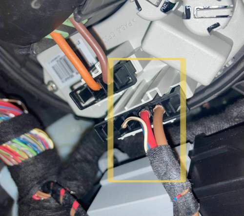

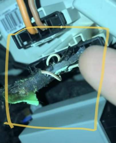

Bild 1 ist das defekte Kabel, Bild 2 meines. Sieht neuwertig aus.
Defektes verschmortes Kabel
Mein Kabel/Stecker
