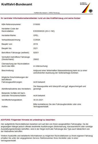

Moin, hat noch jemand einen Liebesbrief von Opel erhalten, das der Wagen mal zum FOH sollte, weil u.U. die Erdungsanschlüsse mit Lack verunreinigt sein können?

Wurde die Aktion jetzt schon bei jemandem abgeschlossen? Ich wurde noch nicht angeschrieben.
Ich werde mal nach haken, habe keine Lust dass der Airbag neben mir auslöst.
Ist das mit einer halben Stunde in der Werkstatt erledigt?
Rueckruf-seitenairbag-corsa-f
Ja und ja 😉

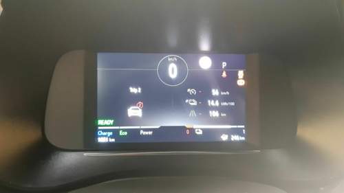

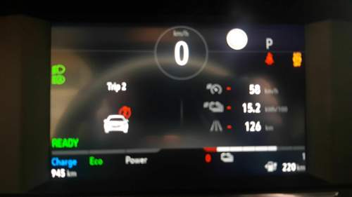

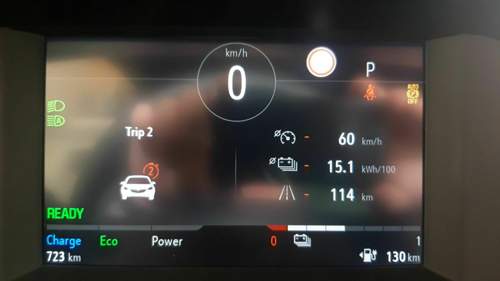

@Bermonto09 Also irgendetwas stimmt bei deinen Testergebnissen aber auch nicht. Sollen das die Werte mit Ladeverlusten sein oder wie? Ich komm im Stadt Umland mix schon unter dem Tester seine Minimalstwerte beim Corsa. Und da lerne ich das Auto gerade erst kennen. Würde ich ja mit dem ID locker leicht auf 10kwh/100km kommen, wenn ich das umrechne. Sollen das die Werte mit Ladeverlust sein stellt sich ja aber dann die Frage, wie jeweils geladen wurde...
20210401
20210331
20210326
Kaum mit Ladeverlust. Und die Runde ist genormt (klar definiert). Damit macht es Sinn zwei Fahrzeuge auf dieser Strecke zu vergleichen. Eins der Fahrzeuge auf einer ganz anderen Strecke vergleichen und in einem anderen Fahrprofil macht dagegen keinen Sinn. Zumal ich nicht davon ausgehe, dass du deinen Verbrauch rund um Rom erfahren hast 😉
