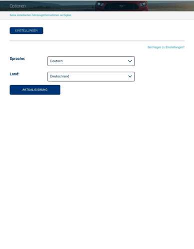

Die Angabe USA hat etwas zu tun mit den noch nicht vorgenommenen Detaileinstellungen der Etis Site, müsste eigentlich auch gehen,ohne Passwort. Ja ,geht. Siehe Screenshot.
Ich als Ford Mechaniker habe natürlich vollen Zugang,und mein Etis auf Land: Deutschland und Sprache: Deutsch ,eingestellt.
Es werden nicht alle betroffenen Fahrzeuge auf einen Schlag in Etis angezeigt, die Rückrufaktionen werden stufenweise abgearbeitet.
Wenn da kein Code steht der Aktion,dann ist auch nichts offen.

Moin, das mit dem Standort USA hat sich geklärt, Es liegt am Browser. Mit Microsoft Edge zeigt er USA an. Nutze ich Opera kein Problem und auch wird dann die Rückrufaktion angezeigt.
Google Chrome ist der empfohlene Browser. Oder Microsoft.
