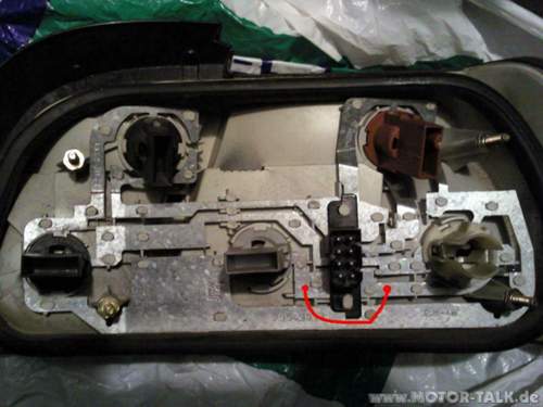

Habe heute meine neune Rücklichter verbaut (mit weißen Blinkern).
Jetzt habe ich festgestellt, dass die Begrenzungsleuchten nicht außen sind (wie bei meinen alten) sondern in der Mitte (siehe Bild). Ist dies eine Fehlfunktion oder gab es da verschiedene Ausführungen?

Ahhhhh,okay,gebrauchte,das könnte schon die Lösung sein.Wenn das Fahrzeug,in dem sie vorher verbaut waren CC hatte,dann is das ein normales Phänomen.
Bei diesen Zubehörleuchten muß man eine Verbindung an einer bestimmten Stelle auftrennen,damit die CC keine Fehlermeldung bringt.Die müßtest du wieder brücken,damit alle vier leuchten.is keine Große Sache und sollte auch schnell erledigt sein,dazu reicht es,wenn man an entsprechender Stelle ne Brücke mit nem Stück Draht (Querschnitt 2,5qmm mindestens) festlötet.
Und um dir die zu zeigen bräuchte ich halt ein gutes,großes,scharfes Foto der Rückseiten. 😉

hoffe man erkennt alles... is nur mit der handy-cam 🙁
kann mir jemand helfen? wo muss ich überbrücken??
danke!!
Soweit sich niemand sonst meldet helfe ich dir mal mit meinen Erfahrungen.
Dein Bild zeigt ja deine linke Rückleuchte, richtig?
Also leuchtet die unten mittig zu sehende Leuchte und die unten rechts zu sehende sollte leuchten, soweit auch richtig?
Um dich zurecht zu finden solltest du schon mal beachten dass die unterste große Metallbahn immer den Strom zurückleitet, also den Minuspol (Masse) bildet, der mit dem äußeren Bereich der Glühbirnen verbunden ist.
Bei der rechten Birne (oder Fassung) kann man erkennen dass zwei Leitungen vorhanden sind, eine ist die für die NSL und die andere muss zusammen mit der inneren Leitung der mittleren Birne geschalten sein. Also hier muss eine Verbindung bestehen. Inwiefern es hier beim Coupe spezielle Lösungen der Überbrückung gibt weiß ich nicht, ich hätte hier einfach eine Brücke gelegt.
Ich hoffe ich konnte dir insofern helfen dass du nicht nur eine (mögliche) Lösung bekommst sondern auch verstehst warum das so ist.
Ich brauch beide Rückleuchten als Foto,weil beide Seiten komplett unterschiedliche Pinbelegungen haben und die Leuchten,die du gekauft hast,sind wohl doch nur und ausschließlich für Fahrzeuge mit CC.
Im Anhang mal wo du an der fahrerseitigen Leuchte den Draht legen mußt.Das gilt NUR für DIESE SEITE!!!
Greetz
Cap
Foto280-55471

DANKE cap!!
das andere bild folgt bald!!
und da soll ich einfach nen draht ran löten?!
Bitte!
Und ja,einfach ranlöten.Wobei es sein könnte,das du erst die Verzinkung abschleifen mußt,das weiß ich ned genau.Probierst halt mal aus. 🙂
