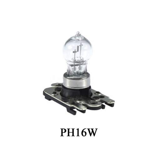

Heute war mal wieder ein lustiger Tag.
Im KI Störung-Nebelschlußleuchte.
Soweit sogut.
Ich den Lampenträger ausgebaut, und dann, dieses mist Birnchen will nicht raus gehen.
Ich schaue genauer, und da trifft mich der Schlag!!!
Alle 5 Lämpchen sind eingelötet!!!
Ich also beim 🙂 angerufen , und ja, gibt es nur komplett.
Kostet 25 Euro!!!
Dümmer kann man Lampen nicht bauen!!!
die Mistdinger sind von unten eingelötet.
Jetzt löte ich das Ding aus, ist für mich kein Problem, aber
dann renne ich wieder durch halb Deutschland und suche diese HIP-Lämpchen.
Also lieber gleich kpl. wechseln 🙁

Die Birnen sind nicht eingelötet. Deren 2 Kontaktbeinchen sind angeschweisst. Das bekommt ihr mit nem Lötkolben nicht runter!
Es ist die Frage, ob es mit wesentlich höherer Temperatur geht, denn direkt darunter ist das Plastik der Fassung und so :P
Mit dem Lötkolben geht es jedenfalls sicher nicht!
Die Dinger sind geschweißt nicht gelötet.
Christian danke, aber ich brauche für links und nicht für rechts für einen S211 E 280 T CDI 2006 MoPf.
Weiß jemand wo es die Birnen Philips PH16W 1641GH einzeln gibt? Sonst kaufe ich die hier Philips PH16W mit anderer Fassung und versuche mein Glück.

Sind das diese Hip-Leuchten? Nein oder?
Nein die sind für Skoda. Philips hat die für verschiedene Fahrzeuge verkauft. Eine Rohversion ohne Fassung hab ich noch nicht gefunden.

Bin nun etwas schlauer, links und rechts außen sind doch beim T-Modell gleich, aber Deiner ist für LED/Avantgarde deswegen fehlt da die Glühlampe. Komisch bei mir steht Avantgarde an der Seite, trotzdem hat der keine LED Rücklichter. Habe nun auf Kleinanzeigen.de einen gebrauchten Lampenträger gekauft.
Weil du einen Mopf hast. Bei der Mopf wurde für das T–Modell wieder auf konventionelle Leuchtmittel umgestellt.
Gut, ganz so konventionell dann doch nicht, die Glühlampen lassen sich immer noch nicht einzeln auswechseln. 😉
Also wie kann man nun die Schweißpunkte lösen, ohne dass die Beinchen kaputt gehen oder das Plastik schmilzt?

Ich dachte an Dremel mit Flexscheibe + Bohrmaschine, oder gleich alles großflächig rausflexen und solche Glühlampen mitsamt ihrer Platte anschrauben. Oder mit 3D Drucker einen eigenen Lampenträger entwerfen bei dem die Skodabirnchen passen. Letztendlich gehen die aber viel zu selten kaputt als das sich das lohnen würde.
Ph16w
Aber die kleinen Beinchen sind doch in der Schweissmasse drin. Geht glaube ich nur alles großflächig raus. und dann neue Fassung entweder einlöten oder befestigen und mit Kabeln z. B. an den Leiterbahnen anlöten?
