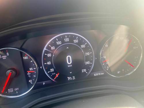

Tja, 10 min gefahren, Start / Stopp probiert seit dem ist dir Spannung auf 12,2 abgefallen und geht im Display auch nur noch Uber 14V beim bremsen. Was bedeutet das jetzt ? Batterie platt, trau mich gar nicht den aus zu machen.
Und irgendein Relais klickt jetzt immer Geräusch kommt aus Richtung Display
