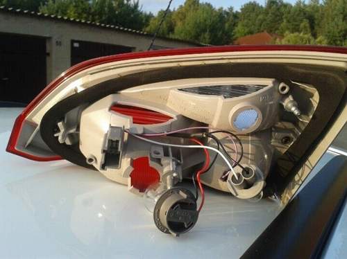

Muss ein defektes aüsseres Rücklicht am Turnier wechseln. Wie komme ich an die Schrauben dran? Gibts da nen Passschlüssel oder sowas für? Mit der Hand durch die Klappe geht ja mal gar nichts.
Oder wie bekomme ich die Innenverkleidung runter? Ich glaub ich geh mir jetzt erst mal ein "Wie mache ich es mir selbst" holen. Oder gibts im Netz Daten? Die in der Werkstatt müssen das doch auch irgendwie lernen....

Hier kann man die innere Leuchte gut sehen hoffe ich, kurzer Ruck und dabei gerade nach außen ziehen!

Aus eigener Erfahrung - gerade eben - empfehle ich ein kurzes Blechstück, der Stärke 2mm (mit Messschieber gemessen) - oder wie in der Grabbelkiste gefunden (vgl Bilder). Dann hat man auch einen ordentlichen Hebel. Aber darauf achten, dass das Blech auch bis zum Anschlag in die Nuten der Kunstoffschraube versenkt ist, sonst könnte es passieren, dass man die Nut beschädigt.
Das ist nicht ganz einfach, weil man die Nut und Lage blind - durch ertasten - finden muss. Lohnt aber da man sich so nicht die Finger bricht.
Liebe Gemeinde,
beim Rausbauen von Rückfahr/Nebelschluss (also dem inneren Lampenteil) bin ich auch fast verzweifelt. bei mir waren es dann drei Haltepunkte am Lampenträger. die besagte Schraube lösen. an der schmalen Kante (außen) und der Fläche (zum Kennzeichen hin) anpacken, vllt kann jemand von innen drücken. dann hoffen & gerade abziehen - nicht verkanten.
-Ford Focus MK3 III Turnier BJ 11/2011 ( Rückleuchte Glühbirne Lampenwechsel Heckklappe )
& jetzt viel Spass beim Nachbauen, aber noch ein kleiner Tip: vorher den Schmutz von Lampe und Blech wegmachen. und mit den Fingernägeln aufpassen. vg MA :-)

hab mal Fotos vom äußeren Rücklicht und den Halteclipsen im Kotflügel gemacht. Achtung, es sind 2 x dieser mörderisch festsitzenden Halteschrauben abzuschrauben. am Rücklicht habe hinten angefangen seitlich abzuziehen. der vordere Clip muss dann seitlich nach hinten abgezogen werden. nachdem der hintere ausgerastet war, konnte ich mit den Fingerspitzen irgendwie dazwischen greifen. mann kann auch versuchen, währende des Ziehen von innen auf die Gewindestangen zu drücken. beim Stecker dann das nächste Problem, welche Teile gehen (schwer) auseinander (siehe Foto). beim Einbau bissl WD40 auf die Clipse. vg MA :-)
