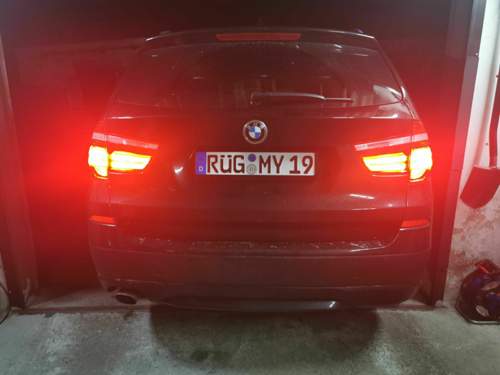

kennt sich jemand aus mit dem Problem das das LED band welches bei Xenon-Ausführung in den Heckleuchten ist ausfällt. Einige haben dies selber erfahren und mussten für teures Geld beim freundlichen eine komplette Leuchteinheit kaufen. (etwa schlappe 270Euro)
Bei mir ist das rechte fest in der Rückwand verbaute LED ausgefallen. Alle anderen Funktionen sind vorhanden( Blinker,Bremse...) da diese mit normalen Birnen funktionieren.

Ein herzlicher Dank an alle, die mir mit Ihren Beiträgen geholfen haben, die sinnlose Ausgabe von viel Geld zu vermeiden. Bei mir waren die beiden LED in der Heck-Klappe tot. Hab es erst mal gelötet, noch leuchten sie. Wenn sie wieder ausfallen ist das Angeln in der Bucht immer noch besser als die halsabschneiderischen Preise beim Freundlichen.

Ich habe meine auch repariert und die Platinen ausgetauscht, funktioniert einwandfrei.
Kaputt war nicht toll
Schau dir doch meinen Post vom 21.09. an. Auf der Original Platine ist der Widerstand R750 das Problem. Wenn du ihn mit den beiden Lötpunkten daneben verlötest, dann geben deine LED nie wieder auf und du hast kein Rauschen im Radio und kannst dir 25-100€ sparen.

Naja, dafür braucht man nicht Herzchirurg sein. Einfach die Enden vom Widerstand auf dem R750 steht, mit einem feinen Lötkolben nachlöten! Zu 99,9 % ist es nur das!!!
Besser noch ist es den Widerstand zu entfernen und einen gewöhnlichen dran zu löten. Hält deutlich besser.
