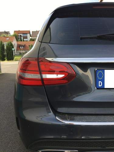

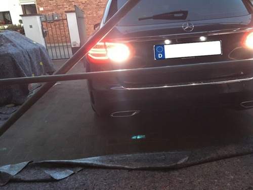

Leider nicht besonders gut zu fotografieren(Handy) . Das eine Bild ist mitten am Tag, dass andere gegen 21 Uhr fotografiert.
A2
A1
