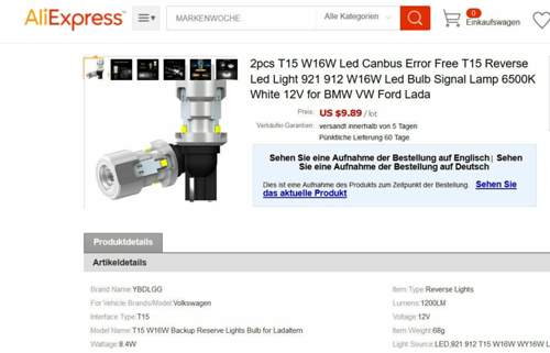

ich habe ein paar "W16W LED Canbus" Lampen bei Aliexpress für 9€ inkl. Versand bestellt und letzte Woche eingebaut. Sehr hell und keine Fehlermeldung.
@DonKazik schrieb am 11. Januar 2020 um 20:32:08 Uhr:
Hast du evt. Den Link sowie auch Bilder wo das Ergebnis ersichtlich ist ?
Wäre wirklich hilfreich.
siehe Foto....Link geht irgendwie nicht.
Led1
Led2
Leider kein versand nach Deutschland. Gibt es inzwischen leider immer öfter bei AliExpress, warum auch immer... Birnen sehen interessant aus, die üblichen "Platinen" LED's wirken dagegen richtig billig
das mit dem "kein Versand nach Deutschland" verstehe ich auch nicht. Wie gesagt, bei mir hat es noch super geklappt. Aber es gibt noch viele andere Varianten, ich habe auch einfach eine ausgewählt.
https://de.aliexpress.com/wholesale?...
Habe sie bei eBay gefunden und gleich mal bestellt - https://www.ebay.de/itm/113511106908/
