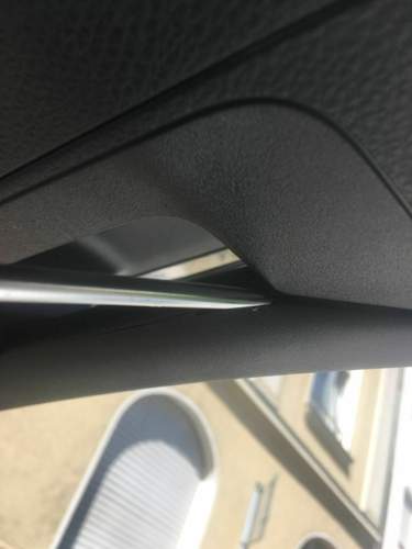

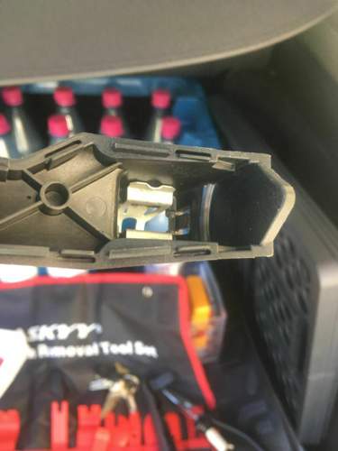

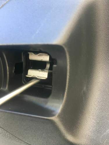

Habe auch gemacht, das ausbaut von Verdeckt ist überraschend einfach, dagegen sind die Lampe mit seinem Kabel so knapp gebaut, dass allein das Ausbau von die Lampe schon sehr schwierig seit
Img-0489
Img-0495
Img-0496
+4
