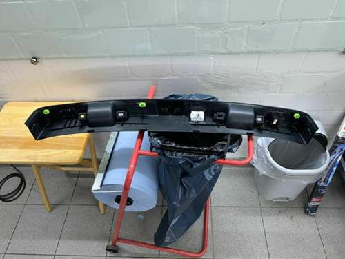

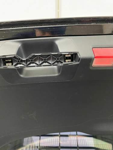

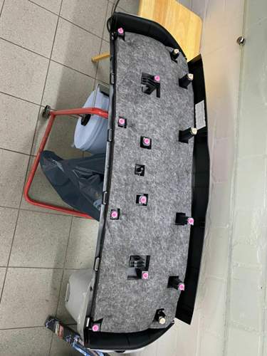

So endlich sind die birnen gekommen)
Ein unterschied siehe Bilder mit LED LINKS und normale birne RECHTS
1. die Griffe abziehen und die klammer enntweder raus nehmen oder rein drücken.
2. die leiste runter reißen sind nur 3 Grüne Klipsen.
Achtung aufpassen dass der stecker nicht abgerissen wird.
3. bei derVerkleidung alle Klipsen lösen und die aushängen.
4. birnen kleine Drehung und Vorsicht rausnehmen und tauschen.
Wenn der Kabel zu kurz ist dann die ganze Rückleuchte abschrauben dann gehts einfacher.
5. fertig ist der Salat.
Alles zusammen dauert ca 10 bis 15 Minuten.
Viel Spaß damit.

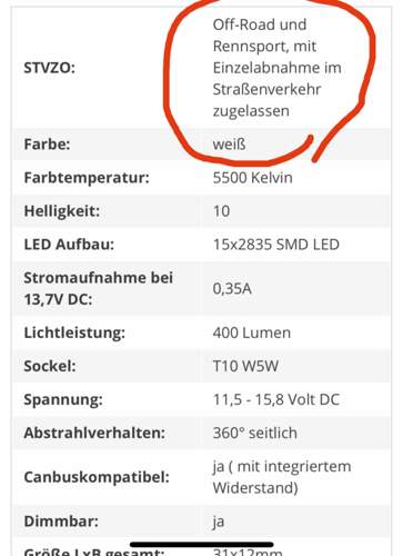

Korrigiert mich falls ich falsch liege, aber mit dem Umbau der Rückfahrscheinwerfer auf LED erlischt die Betriebserlaubnis, so zumindest ist mein aktueller Stand. Ist es das wirklich wert? Ich will hier nicht den Moralapostel spielen und jeder kann machen was er will, aber es sollte zumindest mal erwähnt werden, da es einige vielleicht nicht wissen und vor lauter Euphorie und Freude ins offene Messer laufen. Eine Einzelabnahme ist erforderlich und es ist fraglich ob diese gegeben wird
Gruß Ralf
@xxdarkside schrieb am 27. Dezember 2020 um 21:59:06 Uhr:
Gruß Ralf
Hab schon termin zu Einzelabnahme.
@krocha79 schrieb am 27. Dezember 2020 um 22:09:33 Uhr:
Gruß Ralf
Der einzig Richtige -nicht ganz billige- Weg. Ich habe auch diverse Änderungen an meinem Fahrzeug und diese sind selbstverständlich eingetragen wie z.B. Spurverbreiterungen und Tieferlegung. Wer sein Fahrzeug verändert sollte dies auch eintragen lassen
Hat es jetzt einer eintragen lassen, wenn ja war es problemlos machbar oder musstet ihr noch was vorweisen?
@Igsdeh schrieb am 23. Januar 2021 um 19:57:12 Uhr:
Natürlich musst Du was vorweisen, wenn das Leuchtmittel nicht dem auf dem Glas aufgedruckten (z. B. Xenon in H7 oder LED in W5W) entspricht benötigst Du ein lichttechnisches Gutachten kann z.B. am KIT angefertigt werden.
So eine Aktion kostet dann mal 1.000€
