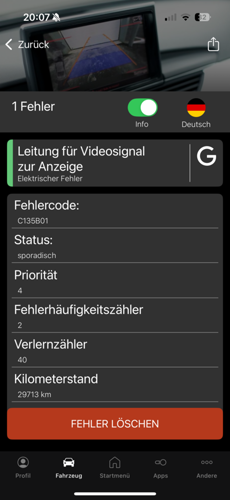

Hallo zusammen, hoffe hier kann mir einer vielleicht weiter helfen.
Seit gestern habe ich das Problem, dass die Rückfahrkamera zwar ausklappt, aber auf dem Display kein Bild mehr anzeigt. Ich bekomme noch die Ansicht für die Einparksensoren, aber der RFK Bereich bleibt schwarz. Es zeigt auch die Hilfslinien nicht an, was vielleicht einmal ausschließt, dass irgendwas das Sichtfeld der Kamera blockiert.
Ich habe jetzt schon versucht einige der Einstellungen An- und Auszuschalten, bisher hatte ich aber noch keinen Erfolg.
Hatte hier schonmal einer ein ähnliches Problem, oder gibt es vielleicht eine Einstellung um die Kamera speziell zu aktivieren, die ich nur noch nicht gefunden habe?
Ist ein Golf 8 1,4 GTE BJ 12/2020
Bin jeder Hilfe dankbar!

Update wurde für Kamera und Infotament duchgeführt. Bildschirm weiterhin bleibt dunkel.
Fehlerspeicher zeigt folgende Bericht. Leitung gecknikt?
Bild #211501196
Das hätte ich nicht gedacht, dass das Problem danach weiterbesteht.
Dann würde ich davon ein Video machen und erneut reklamieren.
ich schon ^
Videoleitung prüfen ggf austauschen ; ansonsten Kamera defekt
