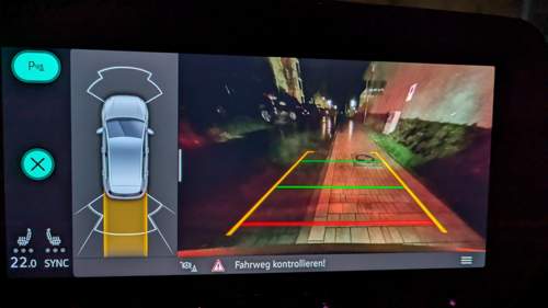

Ich schau mal ob ich ein Bild bei kompletter Dunkelheit mache... wenn ich dran denke ^^
So, wie versprochen hier zwei Bilder die ich in dunkle Ecken ohne Laternen aufgenommen habe.
Man sieht das die Rückfahrkamera eigentlich ein gutes Bild bei Dunkelheit macht. Der helle Fleck in der oberen Mitte ist das Rückfahrlicht vom Auto.
Die Einstellung (Helligkeit, Kontrast) meiner Rückfahrkamera steht auf Standard falls das wichtig ist.
Mein Auto: Golf 8 vFL - BJ 12/2020 (RFK ist noch die originale vom Werk und wurde nicht ausgetauscht)
Bild 1 - RFK bei Nacht
Bild 2 - RFK bei Nacht
