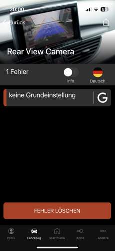

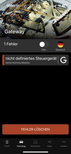

wollt nur kurz Rückmeldung geben,.. wenn Interesse besteht.
hab über OBDleven das Steuergerät 6c in die verbauteste aufnehmen können .. mein Neffe hat die Anleitung gefunden wie es über die App geht .
leider immer noch die selben 2 fehler (Anhang Bilder)
mein Neffe arbeitet bei vw jetzt machen wir es mal über vcds. wenn dann kann ich bescheid begeben ob es klappt hat ansonsten weiss ich nicht weiter..
schöne Feiertage schon mal.
Bleibt der Fehler im Gateway bzw. kommt er wieder wenn man ihn löscht?
Morgen. Fehler kommt immer wieder. Bzw bleibt im Gateway
Woher stammt die RFK ?
Eventuell falscher Datensatz.

Kann sein das der paramtersatz fehlt und deswegen dein diagnoserogramm sagt nicht definiertes Steuergerät. Weil sie neu ist.
Dann hätte er 6C nicht codieren können.

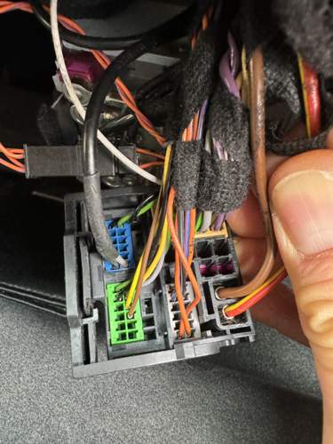

ich habe ein kleines Problem bei der Nachrüstung der RFK.
Audi A3 8V MJ 2018
Originale Kamera High verbaut (Kamera wurde zuvor vom Verkäufer parametriert)
Der Einbau und die Codierung mit VCDS war soweit problemlos.
Das Problem ist das ich keine Verbindung zum Steuergerät 6C bekomme und somit die Kamera auch nicht funktioniert.
Kabel wurden alle überprüft keine Unterbrechung
Spannung liegt hinten an der Kamera an.
Pin Belegung und Codierung wurden mehrfach überprüft.
Meine Frage weiß jemand wie die Originale Pin Belegung an dem Stecker der Kamera ist?
Ich hatte in den 54 Seiten hier auch schon von vertauschten Pins gelesen.
Ich komm hier irgendwie nicht weiter.
VG Sven

Wenn keine Kommunikation
Kamera defekt
oder ich tippe auf Falscher Anschuss am CAN !
Falscher Anschluss am CAN vermutlich.
Viele nehmen die falschen Pins am Quadlock....
Die CAN PIN´s an der Kamera habe ich auch schon mal miteinander getauscht da auch das eine Vermutung von mir war.
Jedoch ohne Erfolg.
Jetzt wäre nur noch die Frage der der Stecker überhaupt richtig Gepinnt ist. Dafür bräuchte ich aber die Originale Pin Belegung der Kamera um das überprüfen zu können.
VG Sven
@hadez16 schrieb am 3. März 2024 um 10:22:01 Uhr:
Am Quadlock habe ich Pin 6 und 12 umgepinnt, die Kabelfarben haben auch zur Beschreibung und die des Kabelsatz gepasst, orange/lila und orange/braun.
VG Sven
Edit:
hier mal noch ein Bild vom Quadlock
Quadlockstecker
