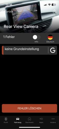

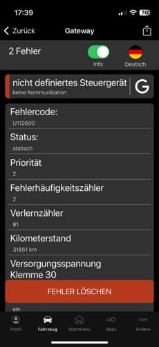

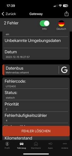

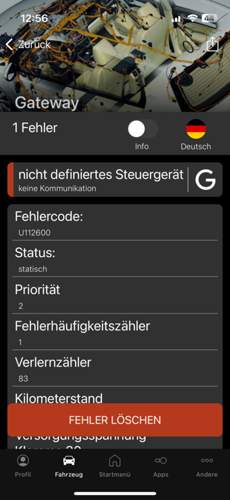

Hallo
Habe heute meine Rückfahrkamera High in mein A3 Limo 2018 Baujahr eingebaut und hab da paar fragen.
- lauf Codierung soll ich was im Steuergerät 10 einstellen aber das hab ich nicht , kann das sein ?
- und ich hab 2 fehler die sind immer beim auslesen mit obd da. und ich hab nichts darüber gefunden deswegen frag ich mal . Bilder häng ich mit an
vielen dank für Antwort
@FredS38V schrieb am 15. Dezember 2023 um 23:37:16 Uhr:
Hallo
Kamera funktioniert soweit
Kein Grund Einstellung ist normal bei einer neuen Kamera musst mal Kalibrieren lassen.
Hast du die Kamera zur Verbauliste hinzu gefügt ?
Weiß nicht wie du codiert hast, kenne mich mit diesen Apps nicht aus
Hallo Ja bis auf "Adresse 10"! hab ich alles bzw evtl muss ich ja auf Adresse 76 laut der internet gefundenen Anleitung noch .
Sie funktioniert auch . aber ich hab die fehler und weis nicht ob ich da was vergessen hab..
Anleitung hab ich angehängt
Kamera hab ich 6c codiert
Jxopixxhmnzwruvb
Hast du pdc ?
Hast auf jeden Fall einen codier Fehler, aber ich habe von dieser App mit der du arbeitest absolut keine Ahnung.
guten morgen ... ja hab pdc. ich Probier heute mal Adresse 10 bzw 76 noch zu codieren...
ich mach das mit dem iPhone über OBdeleven.
Sieht nicht so aus, als wär die 6C schon der Verbauliste im Gateway hinzugefügt worden.
so langsam am verzweifeln...
Steuergerät 6c nochmals hinzugefügt..
dennoch 2 blöde fehler mit denen ich nix anfangen kann ... Kamera funktioniert aber
fehler 1 Grundeinstellung kamera
fehler 2 nicht definiertes Steuergerät
evtl hat ja einer eine Idee.. danke
Wie gesagt, für Grundeinstellung muss sie kalibriert werden!
Nicht definiertes Steuergerät klingt für mich immer noch nach fehlerhafter Codierung bezüglich verbauliste.
Geht das mit der App überhaupt ?
puhhh.. laut der Anleitung sollte es mit obdleven gehen .. aber 100 Prozent kann ich das nicht sagen ..
